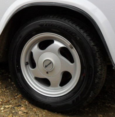

Друзья! О тех ли колпачках вы глаголите? Мне показалось, чтоGarison имел ввиду декоративные колпачки, а не защитные.
Если это не так, то есть шанс, что при нагреве смазка просто вытечет в полость между ступицей(точнее, её поджимным кольцом) и диском. Хотя привалочные плоскости литья и ковки отфрезерованы и обеспечивают герметичность не хуже стокового защитного колпака ступицы, ну, а с улицы полость, думаю, закрыта колпаком как на второй моей фотке.
Re: Защитный колпачок ступицы переднего колеса.
Непрочитанное сообщение JET » Ср мар 21, 2012 4:29:06
Вопрос по первой фотке.
Толя, под блестючим колпачком есть стоковый (то что забивается внутрь ступицы)? Или этот декоративный справляется с функциями защитного?
Сообщения: 42125
Благодарил (а): 2698 раз
Поблагодарили: 5080 раз
Непрочитанное сообщение Буйный » Ср мар 21, 2012 4:33:34
JET писал(а):под блестючим колпачком есть стоковый (то что забивается внутрь ступицы)?
Обязательно. Более того, для этого блестючка в дисках(с обратной стороны) есть выборка, где-то 0,5 мм под его плЕчики. В стаааарых дисках её не было и диск садился криво, не по плоскости авты.

Garison
Сообщения: 2
Зарегистрирован: Вс фев 12, 2012 7:36:38
Модель авто: 21074i сток
Непрочитанное сообщение Garison » Ср мар 21, 2012 6:40:46
Добавил фото, чтоб снять ненужные вопросы.

Garison писал(а):Добавил фото, чтоб снять ненужные вопросы.
Т.е., имеются в виду именно те самые - защитные колпаки, которые показаны на фото, а не декоративные?
