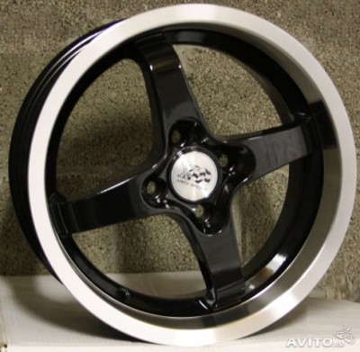

Я намедни приценился к вот таким дискам.
Зацените и Вы…
