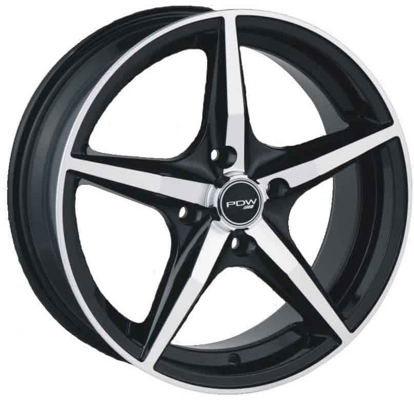

Я себе приобрёл для летней резины диски не знаю дорого ли дёшево ли, понравились, взял. заплатил за одну штуку 450 грн в магазине STOP TRANSIT. Фот выдаживаю фото самих дисков, потом покажу с резиной, пока не обул ещё.

rus80bus писал(а):Я себе приобрёл для летней резины диски
Симпотичные, они на 13" что ли? я вообще люблю спицы что не тоньше и их колличество что не меньше

Вот их размеры: R13 4x98 5.5J ET29
