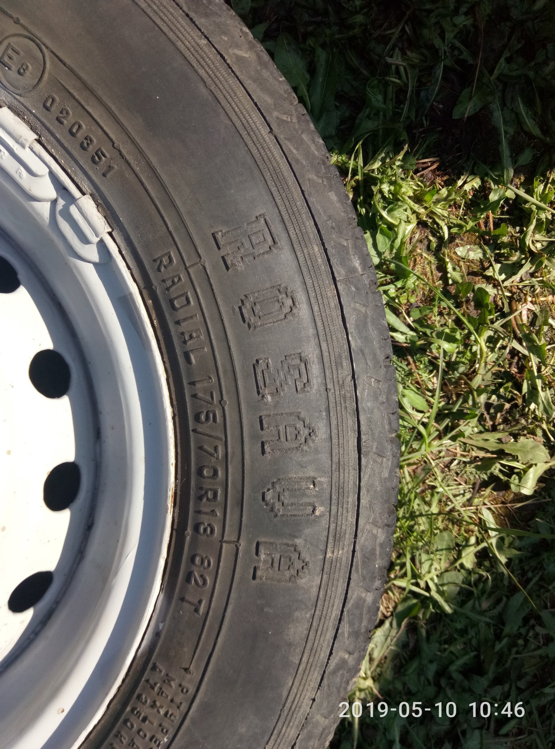

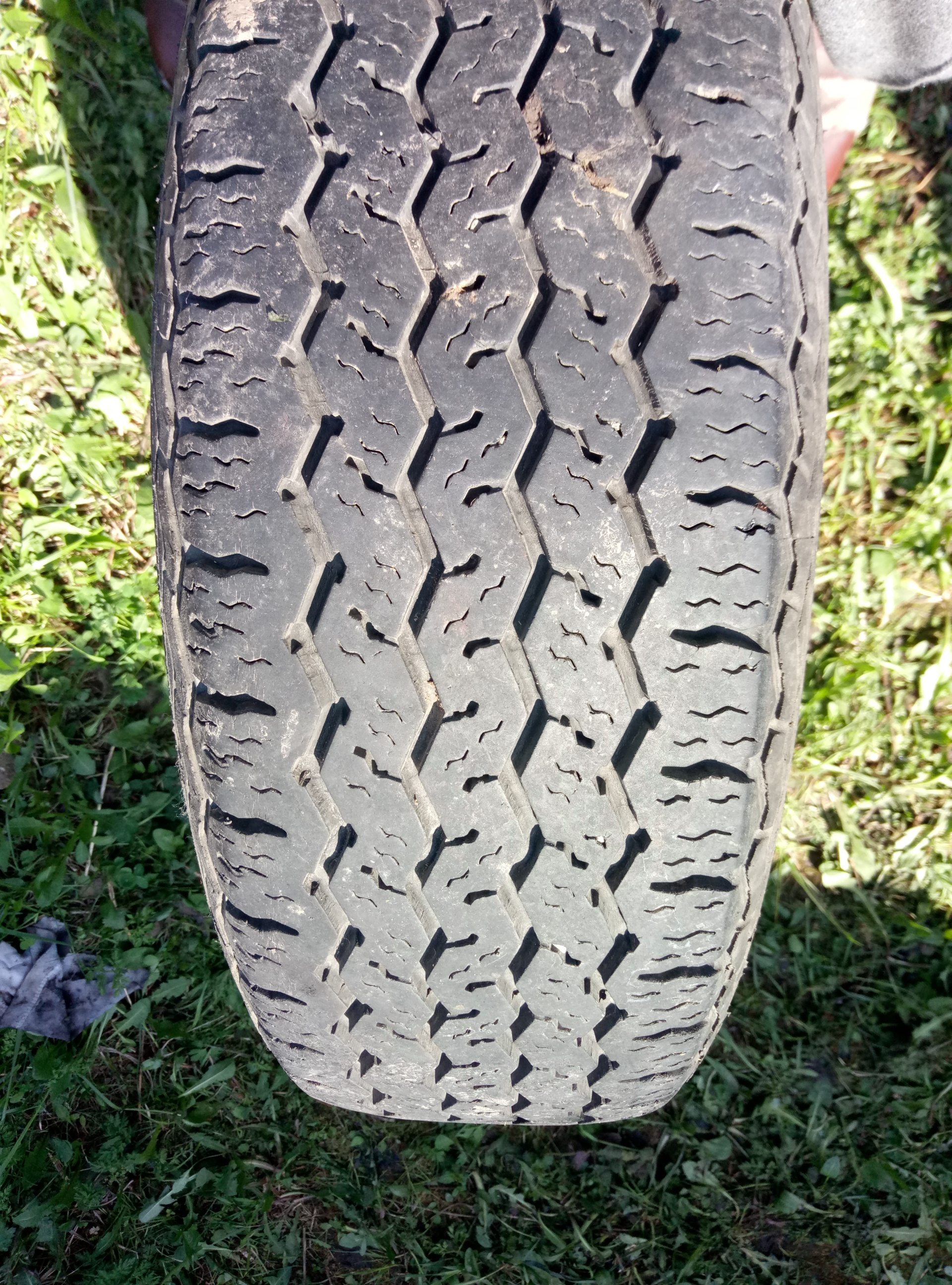

Непрочитанное сообщение goodwin » Сб май 11, 2019 17:04:22
Rosava made in Ukraine
Можно как-то по данным на колесе понять, когда оно было изготовлено?
Не много, но уже лет 10 езжу. И подозреваю, что им намного больше 10 лет.
А то тут знакомые активно агитируют, чтобы я новые колеса купил от греха подальше.

Непрочитанное сообщение Буйный » Сб май 11, 2019 18:46:32
Нет на твоих фотках известного любому третьекласснику клейма с четырьмя заветными цифирями в овале. Первые две— неделя года, вторые две - год изготовления. Мои заводские шины Кама-евро изготовлены в конце 2009 года. Ток никому— езжу :fear: .

Непрочитанное сообщение goodwin » Сб май 11, 2019 18:56:12
Попробую внимательно поискать

Непрочитанное сообщение Rickrose » Вс май 12, 2019 0:15:43
Правильно говорят. Ладно в сухую погоду от них кроме шума и гула никаких ужасных недостатков не получить. Но в дождь и на мокром асфальте любое торможение с такой резиной превращается в аварийное.

Непрочитанное сообщение goodwin » Вс май 12, 2019 9:05:47
Вс май 12, 2019 8:28:45
Еще ездит
Не, у меня не такие железные нервы, чтобы такие использовать.
Но в дождь
Некоторое планирование появляется, когда асфальтовая дорога имеет небольшую колею, в которую попадает колесо.

Непрочитанное сообщение goodwin » Вс май 12, 2019 14:59:22
Облизал шины. Нет такого, видимо, до ввода такой маркировки шины были изготовлены. Значит они вечные :whistlin:

Непрочитанное сообщение MAKSIMZINOVIEV » Вс май 12, 2019 15:18:41
у меня на новой семерке 2010 года с конвеера стояла резина КАМА-205 на ней тоже не было этих цифр, на всех колесах что из магазина дата выпуска стоит
