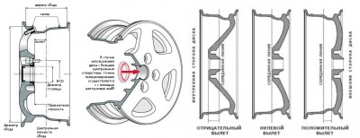

ДИСКИ
Пример: 5.5J * 13 ET38 4х98 D58.6
5.5 - ширина диска, указывается в дюймах
13 - диаметр диска, указывается в дюймах
ET - вылет, т.е. расстояние от центральной оси симметрии диска до плоскости прикосновения диска к ступице (мм)
4 - количество крепежных отверстий число болтов (PCD), на которые крепится диск (шт)
98 - посадочный диаметр крепежных болтов (мм)
D58.6 - диаметр центрального отверстия диска (мм)
Хампы - кольцевые выступы вдоль закраин колесного диска, предназначенного для бескамерной покрышки. Основное назначение хампов - надежная фиксация борта покрышки в поворотах, чтобы не допустить разгерметизации колеса. Хампы бывают обычными (обозначаются "Н") и усеченными (обозначаются "Х"). В случае, если на колесном диске отсутствуют хампы, установка бескамерной резины не рекомендуется и может быть опасной для жизни.
