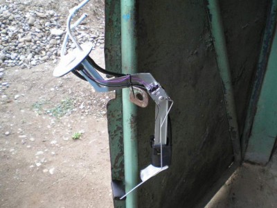

уже понял, проверил цепь от предохранителя насоса до насоса, 10 с чем-то вольт даёт, насос вроде не вертится (вроде - потому что я его не слышал даже при снятой обшивке багажника, а крутить одновременно стартер и смотреть на насос невозможно). Собираюсь снимать насос, подключить его напрямую, если не работает - разбирать, если не подлежит ремонту - снимать.
Как снять бак? В мурзилке написано "снимите бак". Но он, зараза, цепляется...

и заодним осмотришь сетку топливозаборника насоса. Там можно увидеть много интересного. Вот ЭТО ты должен вынуть из б/бака. Всё что цепляется - отсоединить/отвести и т.д.kapitansen писал(а): Собираюсь снимать насос,
