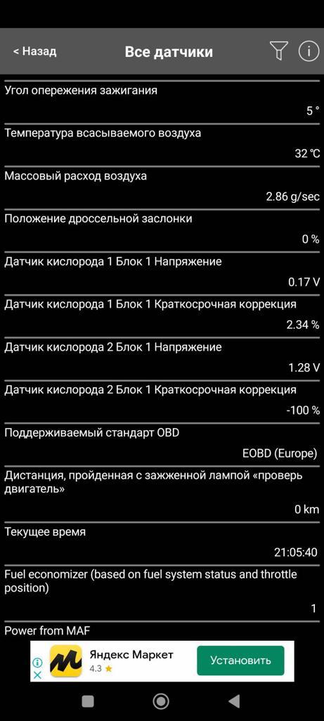

Проводили краткосрочную коррекцию на ваз 2107 инжектор евро 3 и датчик кислорода2 показывает - 100% поменял датчик тоже самое что это значит?

Загорелся чек, провели диагностику ,сказали что обрыв цепи что это 2 ой датчик кислорода,поменял датчик,скинули ошибку,больше чек не горит, только в диагностики показывает ошибок 0, но показывает датчик кислорода 2 Блок 1 краткосрочная коррекция -100 ,подскажите может кто с таким сталкивался,как можно исправить?

Ни чего не прошивали, второй датчик меняю за полтора месяца,в данный момент чек не горит ,но в диагностике показывает датчик кислорода 2 Блок 1краткосрочная коррекция -100 , так и должно (-100) или как то можно исправить?

Valera1989, Склонен к выводу, что диагностику ни кто не делал а просто считали ошибку.
Обрыв цепи датчика, не полная информация, может есть конкретный номер ошибки?
Дело в том, что прежде чем приговорить датчик к замене нужно провести ряд проверок.
Проверка проводки к датчику в месте соединения.
Проверка параметров которые связаны с работой этого датчика такие как напряжение на датчике, величина сигнала с датчика, реакция датчика на изменение режима работы двигателя.
Герметичность выпускной системы.
При диагностике дк необходимо чтобы двигатель был полностью прогрет, то есть чтобы были достигнуты все условия при которых дк2, в данном случае, начинает работать.
Касаемо именно классики с инжектором, следует проверить и общую проводку автомобиля, те же массы, потому что, к примеру, если масса в инжекторной косе где то плоховатая стала, увеличение нагрузки на генератор автомобиля, особенно показателен период когда включается вентилятор радиатора,может привести к искажению сигналов в эбу и будут возникать различные ошибки, я бы даже сказал случайные, не слишком то имеющие отношение к проблеме.
Судя по твоему скрину, ты что то делаешь сам.
Номер ошибки напиши. Может она и сбросилась, она вернётся не сразу а через несколько поездок.
Конкретно про -100 мне не известно, нечего сказать.

Какой прогой смотрели параметры и чем подключались к разъёму диагностики?
