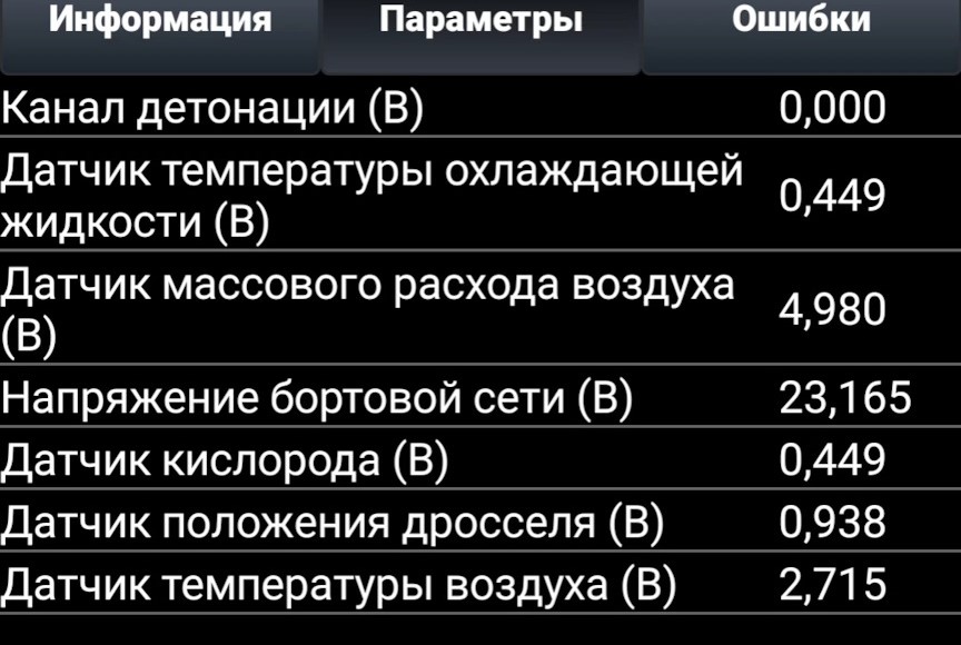

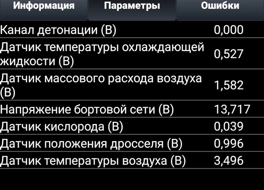

Приветствую всех!
Ребят, столкнулся с трудностью, которая одолевает мой автомобиль. :wacko:
Машина 2107,евро2, ЭБУ Январь 7.2 (Автэл 21067-1411020-12 или 11) установил сам инжекторную систему, все датчики новые включая Сименс дмрв, дроссель в сборе, катушка, лямбда зонд, провода, свечи, модуль бензонасоса УТЕС с мотором bosh, менял две проводки двигателя, три блока ЭБУ, менял генератор 73А что на старом, что на абсолютно новом, так-же менял провод массы от АКБ на двигатель/кузов, новый АКБ MUTLU SFB 3 60Ач 540A.
Сидит червяк, и не пойму где, вдруг кто подскажет.
Поведение автомобиля не идеально ровный холостой, и непредсказуемо может на холостом ходе, а может во время движения (что опасно при обгоне) заглохнуть. После заводится норм но обороты сильно плавают и загорается чек, через диагностику выскакивает две ошибки
P0563 слишком высокое бортовое напряжение (по АЦП в ЭБУ 23 волт до заглохивания, после 9.4 вольта)
P0103 ДМРВ высокий уровень сигнала (два разных датчика пробовал дополнительно — тоже самое)
Причем подождешь при заглушенном двигателе пару минут и снова заводишь и ошибки снова не появляются до поры до времени, потом снова тоже самое, подключал 3 разных блока 21067 евро 2 и 1 блок евро3 все тоже самое, на хх от 800 до 880 об/мин, машина как и говорил работает не супер стабильно, проводки ЭБУ на датчики менял, проверял, чистил, протягивал — бесполезно.
Есть такой момент с утра прихожу, включаю зажигание и сразу ошибка, заводу тут же глохнет, выхожу из авто, вытикиваю разъем дмрв вставляю, заводу работает прогревается затем чек удаляю диагностикой. Еду на работу по пути записывал видео по параметрам пока еду, затем не с того не с сего авто заглохла, пока качюсь с горки снова завожу, но ошибка не пропадает доезжаю до работы с ошибкой. Когда ЭБУ выдает 23 вольта все датчики сходят с ума и хх плавает, мощность пропадает вообще, но кое как доезжаю.
Ещё обратил внимание на один нюанс Когда ошибка есть ,выдергиваю разъем с дмрв и напряжение в эбу возвращается в норму, затем вставляю штекер обратно и напряжение в норме, через какое то время снова тоже самое.
Если разбирается кто более досканально, могу скинуть отрезок видео с рабочими параметрами во время движения до ошибки и после.
Надеюсь на более свежий взгляд, борьба уже 2 месяца. :hez:
До ошибки на работающем двигателе
После ошибки

P0563 Слишком высокое бортовое напряжение
Непрочитанное сообщение четвёрковод » Чт май 26, 2022 20:23:54
Axelfelds,
Скачки напряжения выявляются только при езде?
Не получится вольтметром замерять напряжение, так сказать онлайн?
Непрочитанное сообщение Axelfelds » Чт май 26, 2022 20:39:11
В движении замерялось электронным (встроен в бороду) мультиметром напряжение от 13.7 - 14.1 вольт в зависимости от педали тормоза и включённых габаритах. На холостом ходу, есть странность, когда работает мотор с клемм АКБ мерял цифровым китайским мультиметром щупами И напряжение на долю секунды может в низ упасть и тут-же вернуться, но гдето читал, что ЭБУ берет на себя ток для поддержания напряжения. (может и ахинея) :look:
Показатель стрелочный в приборной панели работает так-же как и когда был карб с менее мощным 55Амперным генератором. Склоняюсь что врят-ли в генераторах, дело. Когда ошибка присутствует, то с АКБ при включеном зажигании и не работающим моторе 12.6 вольта, а АПЦ ЭБУ как на скрине 23вольта, пока не перевытыкнеш разьем с ДМРВ, на другие разьемы (датчик скорости, ДТОЖ, ДПДЗ, РХХ напряжение не уменьшается).
Непрочитанное сообщение четвёрковод » Чт май 26, 2022 20:44:28
Ну то есть ошибка по напряжению выскакивает а по вольтметру всё нормально?
а нельзя твой сканер перевести в режим отображения графика а не циферный?
Непрочитанное сообщение Axelfelds » Чт май 26, 2022 20:50:24
Да, так и есть.
Хм.. если подскажешь как, адаптер ELM327, прога OpenDiag, функции диаграммы не нашел.
Есть отрезок видео работы мотора на холостом ходу когда нет ошибки. Ближний свет с габаритами включен.
Непрочитанное сообщение четвёрковод » Чт май 26, 2022 21:18:35
Раз есть реакция на дмрв, то взять параметры напряжение и показания дмрв, и будет нагляднее, есть ли связь и зависимость. Конечно можно и другие параметры вывести если влезут на экран.
а сохранить надо бы тот период в который выскочит ошибка.
Жгуты проводки новые брал?
Непрочитанное сообщение четвёрковод » Чт май 26, 2022 22:58:44
В целом, картина видится такая.
Двигатель на холостых работает не стабильно.
Что может влиять.
Может рхх, можно его принудительно сканером подвигать, увидеть есть ли реакция двигателя на каждый шаг, если не визуально и не на слух то по текущим показаниям эбу, по крайней мере угол зажигания и время впрыска должны изменяться.
Может дмрв, к тому же по нему есть ошибка и она указывает на неправильный расход воздуха, и вот тут как раз я бы порылся, потому что по твоему рассказу мотор иногда глохнет. Это конечно может быть и подсос где то, поэтому можно отключить дмрв и посмотреть что изменится в работе двигателя, если станет лучше и мотор перестанет глохнуть, станет стабильнее работать то заменил бы дмрв, или найти способ, как его проверить мультиметром на автомобиле. Но и проводку дмрв исключать нельзя. возможно плохая масса в жгуте, возможно на показания дмрв влияет высоковольтная часть электрики под капотом, может катушка рядом, может провода свечные этот жгут пересекает или рядом идёт, попробовать отстранить от всего высоковольтного жгут дмрв.
Там и в записи твоей топливная коррекция выглядит не совсем в норме, я бы сказал, не должна она быть ниже единицы постоянно по идее, должна быть вокруг единицы, то больше то меньше. при этом видео что эбу смесь удаётся держать в нормальных пропорциях, это тоже указывает как бы на дмрв.
Дпдз пожалуй тоже понаблюдать, потому как к положению дросселя привязана норма расхода воздуха через дмрв.
И вообще, вывести это всё в виде графика, включить запись лога и двигаться, как заглохла запись стоп и лог сохранить. В нём будет видно какой плказатель отклонился и в результате этого двигатель заглох.
Я бы даже с этого начал, отключение дмрв, стало ли лучше и потом логи с дмрв и анализ.
Непрочитанное сообщение мишаня » Пт май 27, 2022 6:26:40
ДМРВ по вольтажу мертвее не бывает.1 в должен быть ,ну плюс-минус 1.05---0.95 максимум.
Непрочитанное сообщение Axelfelds » Сб май 28, 2022 12:20:46
Таки удалось заснять диаграммы в трех частях.
1. На холодную. Включено зажигание, и прогрев, потом ошибка
[media]https://ru.files.fm/f/3jt42zhpk[/media]
2. После того как заглохла, выключил зажигание, подождал секунд 40, завел и нет ошибки, видно где погазовал и можно обратить внимание на ХХ (как будто он реагирует на скачки вольтажа, даже когда ошибка отсутствует). И снова ошибка.
[media]https://ru.files.fm/f/9r3r7yyhs[/media]
3. Снова выключил зажигание, подождал, включил и поехал, на пути снова скачек виден и чек вышибло, на этом запись выключил.
[media]https://ru.files.fm/f/xz7bhxbjc[/media]
На инжекторе норма поведения напряжение как на видео, может знаете или проверьте у себя пожалуйста? Замер мультиметром :wacko:
[media]https://ru.files.fm/f/qqcqtbh4b[/media]
И видео вольтметр панели и Холостой Ход соответственно (когда ошибки нет) - Это норма? :hmmm:
[media]https://ru.files.fm/f/tzmhrwtq7[/media]
Замерил напряжение на главном реле ЭСУД, все как и с АКБ - не 23 вольта :|

Непрочитанное сообщение Axelfelds » Пн май 30, 2022 12:10:10
Ребят, заметьте кто-нибудь мультиметром напряжение с АКБ при работающем моторе, держится напряжение или плавает как у меня? На инжекторе :eptel:

Непрочитанное сообщение мишаня » Пн май 30, 2022 12:29:01
13.9---14.2.в прикурке торчит индикатор.но у меня выносной рн на три уровня...

Непрочитанное сообщение Axelfelds » Пн май 30, 2022 12:48:36
Это понятно и у меня так-же, интересуют показания с мультиметром с АКБ . Вольтметр цифровой где прикуриватель, не ловит эти резкие секундные перепады как на видео.
