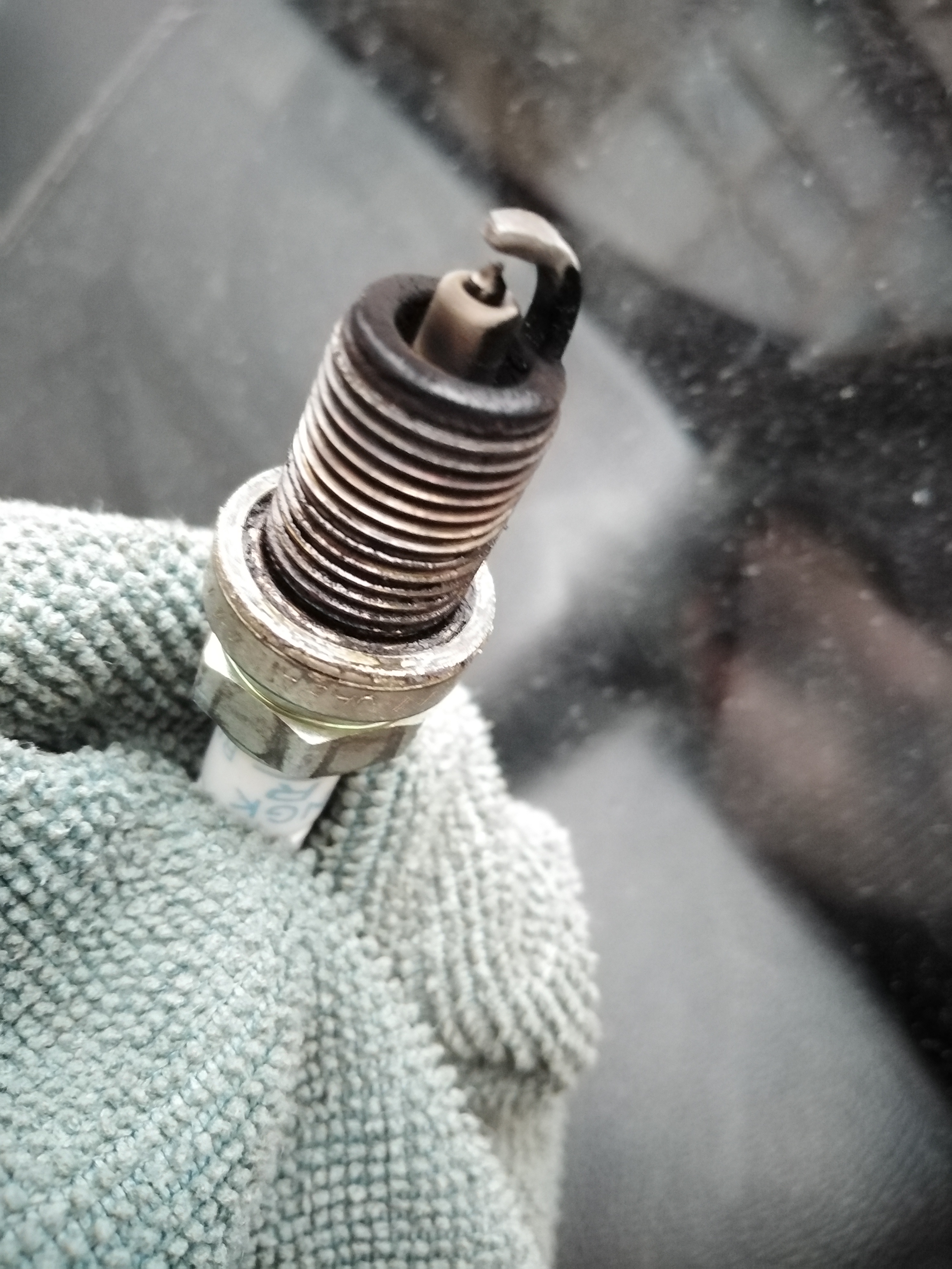

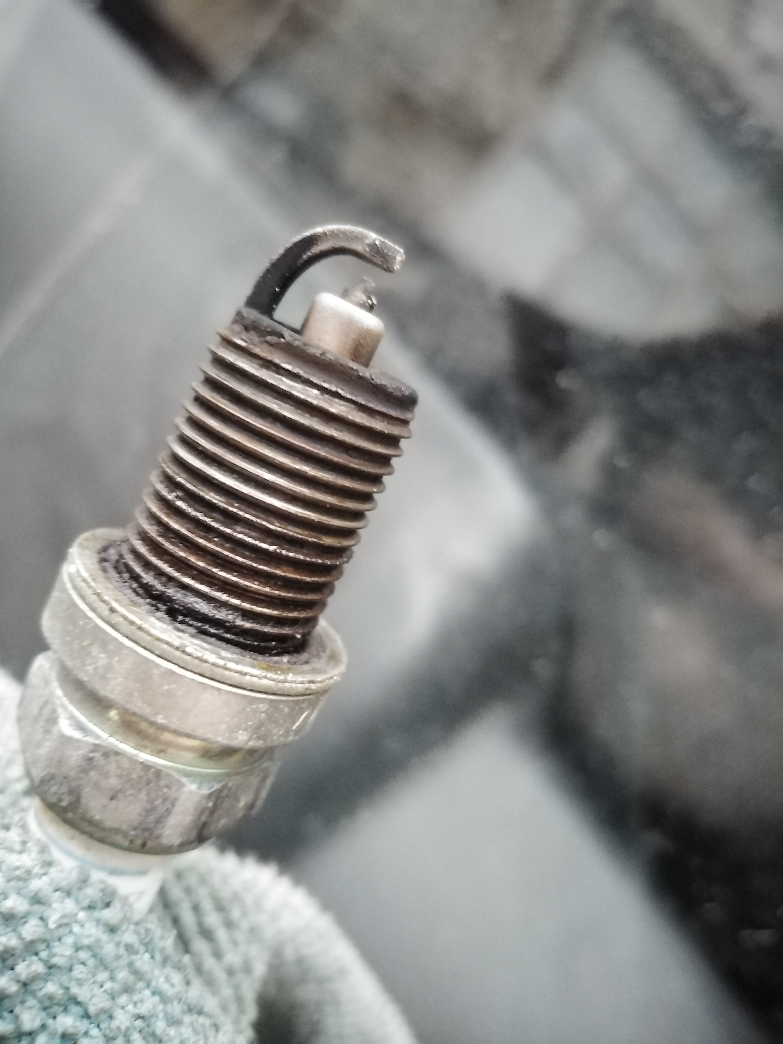

Свечи сегодня выкрутил, ну могу сказать что они черноватые, зазор в норме. По давлению все в норме, замерял летом было в пределах допустимых значений, а проблема была и до этого и после этого.

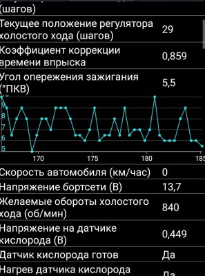

Условия для проявления такие: запустил мотор, прогрел до 50-70 градусов, заглушил. После этого когда снова запускаю ХХ в норме, но стоит нажать на газ и после поднятия, обороты падают до 500. Когда такое происходит, на датчике кислорода график медленно опускается с 0,9 до 0,6(примерно 5 секунд нет синусоиды), а потом начинает рисовать синусоиду.четвёрковод писал(а): ↑Сб апр 02, 2022 16:39:14Я собственно к этому и веду.
Вывести все датчики на один экран в виде графиков и создать условия для проявления неисправности, графики записать и проанализировать, что с чем в какие моменты происходит.

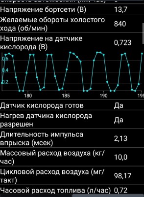

Вчера чистил дроссельную заслонку, каких либо образований не было. Из криминального заметил выработку заслонки, на самом цилиндре небольшие задиры, а также осевой люфт всего привода. Может быть из-за этого? Поищу дроссель в сборе с другой машины(заведомо рабочей).
Кстати вычитал информацию о том, что датчик кислорода за 10 секунд должен показывать синусоиду 8 раз, а у меня за 10 секунд рисует 3-5 раз.

Да, годный ДК должен раз в секунду реагировать.
Медленный ДК это расход топлива чуть выше, динамика чуть хуже.
Всё что ты выше про график дк написал это нормально, так и будет.
Люфт ост без заедания едва ли даст такой дефект.
Что то тут не так, что то упускаем.

А что остаётся, выводи датчики на экран, педалируй и записывай. Может увидим чего.
Я в своё время долго искал почему внезапно глохнет мотор, так на горяченьком и поймал, молотил на месте наверное час просматривая наборы параметров на разных экранах по очереди и увидел, заглохла на нужном наборе, увидел что чудит)

хм.
а где катушка расположена?
подменной нет?
и свечи бы новые простые, как в книжке рекомендованы, за одно.

Катушка стоит по заводу, где у карбюраторной бензонасос.четвёрковод писал(а): ↑Пн апр 11, 2022 20:02:27хм.
подменной нет?
Сейчас стоит новая(менял уже, думал из-за катушки такие симптомы).

Вот этот момент, принятия нагрузки двигателем, при открытии дросселя, надо в графиках датчиков рассмотреть.
показания дросселя, дмрв, рхх, время впрыска, температура, напряжение.
а так же ацп всех возможных датчиков.
