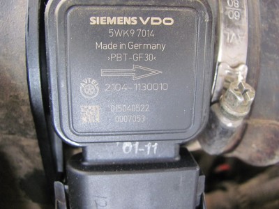

Сегодня в пробке машина закипела
Вентилятор не включался.Включилсч только после того как сбросил фишку с датчика включения но включился не в полную силу.еле крутил.начал крутится только после того как пошевелил фишку датчика ДМРВ или как правильно.?ну тот что на воздушном фильтре.Потом несколько раз повторялось.под конец поездки загорелась лампочка индикатор дальнего света и левый поворот.просто горел не мигал.все приходило в норму после шевеления датчика на воздухане.Подскажите что делать ?менять датчик?контакты все чистые без окислов.Семерка инжектор 2008 год
Сообщения: 42130
Благодарил (а): 2698 раз
Поблагодарили: 5081 раз
Re: Проблемы с включением вентилятора охлаждения.
Непрочитанное сообщение Буйный » Ср июн 27, 2018 5:13:26
ДМРВ никаким боком к описанной проблеме. Тебе нужен ДТОЖ, и его фишка (на тройнике на выходе ОЖ из ГБЦ), проверь_подмени реле включения вента, оно в ЧЯ(МБ) находится если у тебя авто Е-3 или под бардачком если Е-2.
Иван Николаевич писал(а):менять датчик?
:palcheg: Твой ДМРВ машину переживёт.

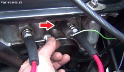

Заметил, что на приборке стрелка температуры ОЖ стоит на границе красной зоны. Подумал сразу, что вентилятор не включается, видимо с датчика ничего не приходит. Вентилятор у меня включается, когда стрелка находится в середине зеленой зоны, может даже чуть раньше. Доехал до дома, практически остудив набегающим воздухом на радиатор. На следующий день решил проверить работу вентилятора: завел на холодную, авто прогрелось, стрелка дошла до середины зеленой зоны, вентилятор включился, сбил температуру и выключился. Так сделал 5-6 циклов включения/выключения. Все срабатывало четко. Ну, думаю, все нормально. В очередной поездке вижу та же самая канитель с высокой температурой. Благо, пробок не было и остужал набегающим воздухом. При этом, как показалось, вентилятор все-таки включается, но вот "расписание" его включения какое-то непонятное. Сегодня стою в пробке, стрелка практически на границе красной зоны, включается вентилятор (что-то поздно). Ну, думаю, сейчас остудит. Не тут то было: вентилятор немного поработал и выключился, остутив самую малость, хотя ему еще крутить и крутить по идее. Стрелка опять почти на границе красной зоны, карлсон опять на немного включился и все.
Пока только такие мысли:
— неисправность, неправильная работа датчика/контроллера ОЖ. Кстати, где он находится в инжекторной семерке? ))
— замена ОЖ. Возможно старая ОЖ уже муть и мусор гоняет
— неправильная работа термостата
— помпа
Сообщения: 42130
Непрочитанное сообщение Буйный » Сб сен 19, 2020 5:36:10
vadimon писал(а):
Сб сен 19, 2020 0:19:42
ДТОЖ для данных ЭБУ находится в тройнике на выходе из ГБЦ. А датчик ТОЖ для приборки находится между свечами 3 и 4 цилиндров. Посмотреть бы диагностикой Т включения и стабильность показаний.
vadimon
Сообщения: 704
Зарегистрирован: Вс июн 24, 2012 18:53:18
Модель авто: ВАЗ-2107, 1,5 л., 1997 г.в., пробег неизвестен, но явно за 100 тыс., БСЗ, двигатель и ходовая - сток.
Благодарил (а): 19 раз
Непрочитанное сообщение vadimon » Вт сен 22, 2020 10:54:14
То есть с этого датчика поступает "команда" на включение карлсона?
Это только исключительно для визуализации температуры на приборке и не более того?
Да нету пока сканера...
Сообщения: 42130
Непрочитанное сообщение Буйный » Вт сен 22, 2020 17:18:25
Так точно. Но карлсон (его силовую цепь) врубает само ЭБУ, но по «команде» с этого датчика.
Да, конечно.

На днях поехал и был приятно удивлен: карлсон четко включался при стрелке в середине зеленой зоны. Проездил целый день - никаких нареканий. Ну, думаю, все восстановилось. Ан нет. На следующий день опять та же самая история: непонятное "расписание" включения карлсона (если судить по индикатору на приборке). Сегодня вообще поехал, а стрелка на приборке даже и не думала подниматься совсем, только в пути минут через десять начала работать. Когда приехал и заглушил машину, то стрелка не сразу в ноль упала, а задержалась немного на краю в белой зоне, а потом медленно сползла в ноль.
Как думаете, можете стОит заменить датчик, который для приборки?
Это же он между третьим и четвертым цилиндром?
