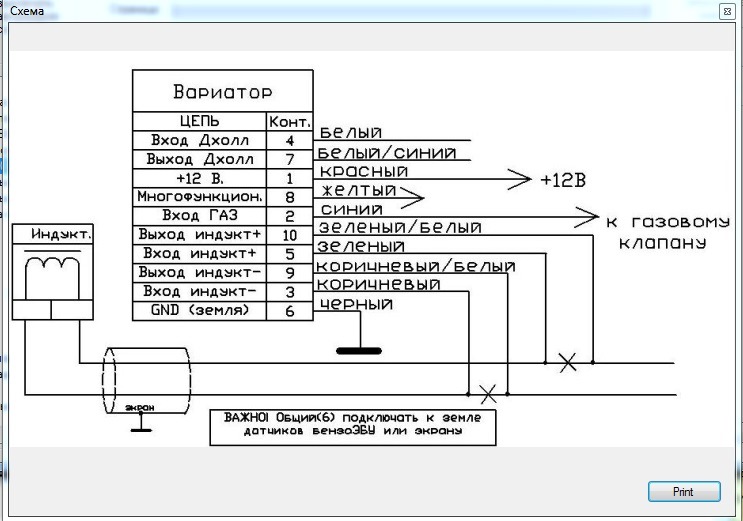

Здравствуйте уважаемые форумчане. Сразу извинюсь за дилетантность вопроса. Решил вкорячить вариатор опережения зажигания Тритон.
Вопрос № 1. К какому типу относится ДПКВ установленный на ваз 21074 индуктивный, или Холла.
Вопрос №2. Согласно схеме подключения, нужно цепляться к дкпв, хотелось бы уточнить какой из проводов на схеме "+" а какой "-", догадываюсь, что красный "+", хотелось бы подтверждения.
Вопрос № 3. Согласно схеме массу тритона необходимо цеплять либо к экрану либо земле датчика бензоЭБУ. Где искать этот экран, либо землю датчика.
Заранее спасибо за помощь.

Схема подключения тритона

smiden писал(а):К какому типу относится ДПКВ установленный на ваз 21074 индуктивный, или Холла.
Индуктивный.

Дык так на схеме производителя написано "земля датчиков бензоЭБУ"))
Re: ДПКВ установка ВОУЗ
Непрочитанное сообщение Йожык » Сб сен 12, 2015 10:31:00
Вероятно, имеется в виду земля штатных датчиков двигателя...

Вроде бы подцепился правильно. Не могу определиться откуда взять плюс. Подскажите плз.

Двухканальный Вариатор 618-Тритон предназначен для установки на автомобили, оснащённые индуктивным или цифровым (холл) датчиком положения коленчатого вала (ДПКВ), есть возможность подключения к одному датчику распредвалу для синхронного смещения угла опережения (опционально).
Установка вариатора позволяет улучшить динамику и экономичность работы автомобиля, а также уменьшить вероятность преждевременного прогара клапанов двигателя.
Невысокая цена, простота монтажа, русифицированная версия программного обеспечения, техподдержка.
С помощью программного обеспечения, позволяет специалистам менять прошивки с настраивать УЗО на различных режимах работы двигателя, как на бензине, так и на газу. Замена прошивки позволяет адаптировать его к различным автомобилям, что значительно расширяет его возможности.
Че-то типа октан-корректора, по ходу. Нафиг он на инжекторе - непонятно :psih:

Все, немного мытарств и установка окончена. Разница в динамике на газу ощутимо возросла. Осталось поиграться с картами на верхах.
