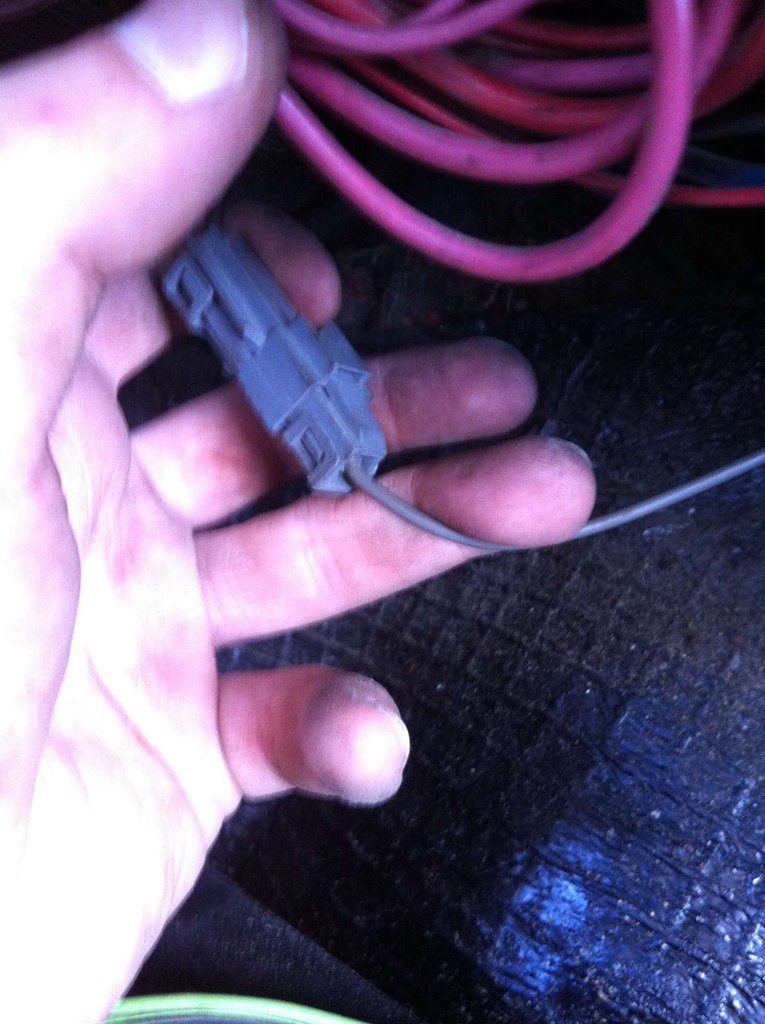

вот этот.
отключал вот этот провод, все равно сгорает. :(

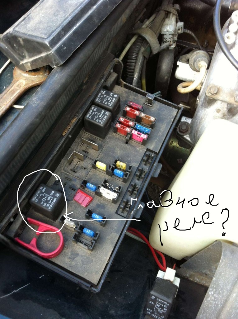

извиняюсь, но вот что я знаю по поводу этого предохранителя, отвечает он за бензонасос, от этого и не заводилась. и если я его вставляю сразу горит, вставлял не из одной партии преды, и разного вольтажа, 7.5 изначально был, потом поставил 15, фиг, потом 20, 25 все горит... :(
И еще отключал бензонасос, вдруг из-за него, нет сгорает... :( проводка целая... по мурзилке больше ничего не может быть... просто чудеса.

а релюшка которая рядом с предом?

судя по твоей фото у тебя перегорает пред главной цепи

а что это за главное реле?

rezalik писал(а): а что это за главное реле?
На будущее. На нижней картинке ты показал совершенно не на него: главное реле находится вовсе не под капотом в блоке реле и предохранителей (именно этот блок у тебя на картинке).
