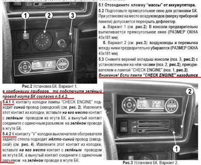

Всем доброго времени суток! У меня небольшая непонятка в подключении, конкретно к лампе "Check engine" и кнопке выключателя обогрева заднего стекла.
Из описания:
4.4.1 К контакту колодки лампы“CHECK ENGINE” подходит синий провод(заводской) (см. рис. 2). Извлеките
этот контакт из колодки, вставьте на его место контакт с зелёным проводом из жгута БК, а вынутый контакт
соедините с одиночным разъемом на зелёном проводе в жгуте БК.
4.4.2 К контакту“V” колодки выключателя обогревателя заднего стекла подходит жёлто-синий провод
(заводской) (см. рис. 4). Извлеките этот контакт из колодки, вставьте на его место контакт с зелёным проводом из жгута БК, а вынутый контакт соедините с одиночным разъемом на зелёном проводе в жгуте БК.
Собственно, вопрос - зеленый провод из жгута БК идет на лампу "Check engine" и на кнопку обогрева заднего стекла?
Это схема подключения БК ШТАТ 07 Х5

VAZ_TAZov писал(а):вопрос - зеленый провод из жгута БК идет на лампу "Check engine" и на кнопку обогрева заднего стекла?
Это зависит от того, где находится сама лампа "Чек". Если в комбинации приборов (на щитке приборов, например, ВАЗ 2105), то зелёный цепляется к выключателю обогрева заднего стекла. Если на "бороде", то к лампе "Чек". Читаем внимательно инструкцию!!!

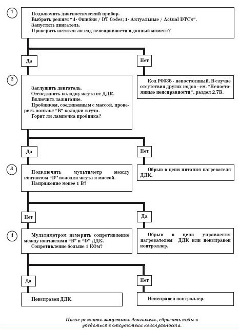

Такой вопрос: появилась ошибка 0036 (по БК), сбросил её через БК в меню "Чтение ошибок". Ошибка возникла снова под кодом "7?7?-неизвестная ошибка". Сбросил через БК в меню "Сброс ЭБУ" - та же абракадабра. Снял клемму с аккумулятора - ошибка определилась нормально, как 0036. Это глюк конкретного БК/модели БК или сброс лучше делаь путём снятия клеммы, чтобы избежать проблем при диагностике в будущем?
Сообщения: 42093
Благодарил (а): 2697 раз
Поблагодарили: 5072 раза
Re: Все о БК, (установка, модели, дианостика при помощи БК).
Непрочитанное сообщение Буйный » Пн фев 18, 2013 16:38:31
Филеас Лучше через сброс клеммы, надёжнее. Мой БК тоже бывает раз в полгода чудит, начинает казать неверные данные. Причём все! Подозреваю, что неправильно определяет тип ЭБУ. Помогает только сброс клеммы АКБ на пару минут.
П.С. И вот по твоей ошибке скрин. Смотреть проводку.

Буйный, то есть проверить омметром обрыв между клеммами B и D?. В подводящем проводе проверял напряжение - при включении зажигания +12В на проводах нагревателя появляется.
Это зависит от того, где находится сама лампа "Чек". Если в комбинации приборов (на щитке приборов, например, ВАЗ 2105), то зелёный цепляется к выключателю обогрева заднего стекла. Если на "бороде, то к лампе "Чек". Читаем внимательно инструкцию!!!
Инструкцию читал внимательно! Просто в книжке, которую скачал, один недочёт, а вернее путаница пунктов и пункта 5.4.2 вообще нет :)
Вот поэтому и возник вопрос :)
Спасибо за помощь!

Филеас Попробуй проверить по этому алгоритму, обращая внимание на сопротивление нагревателя (1кОм) и вольтаж.
