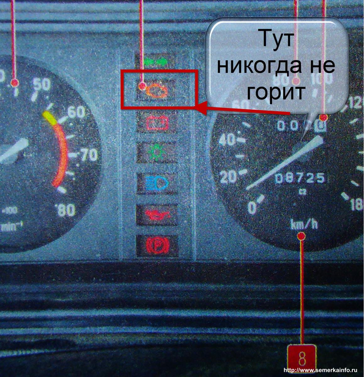

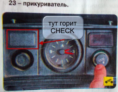

при старте должен ли загораться СHECK на панели приборов, а то у меня не горит, да и при ошибке тоже, горит только на бороде. Лампочки проверял и менял местами
ЭБУ думаю что январик 7.2 может ошибаюсь, фото прилагаю

Ahnenerbe писал(а): горит только на бороде.
Если после пуска гаснет, то так и должно быть в твоём случае.

Ahnenerbe писал(а):Ну Вазовцы мудрецы,
нормально все, на моей семерке этого
Ahnenerbe писал(а):2006г
года так и было, ставили "карбовые" приборки, лампа джекичана в бороде, я себе сам переделывал в приборку!

олежек писал(а):ставили "карбовые" приборки, лампа джекичана в бороде
Прямо в проводах, или в панели рядом с прикуривателем?
пичалька
Я вот хотел бы найти планку с 2 лампами индикации включения прогрева стекла и утекания тормозухи, а то у меня изначально их почему-то нет :( Но в продаже не найти :(
Сообщения: 42360
Благодарил (а): 2731 раз
Поблагодарили: 5058 раз
Re: Check engine (или все вопросы про "мясорубку" на приборк
Непрочитанное сообщение Буйный » Ср ноя 05, 2014 4:29:58
blentrou писал(а):Прямо в проводах, или в панели рядом с прикуривателем?
Вот здесь, над реостатом подсветки viewtopic.php?p=511249#p511249
