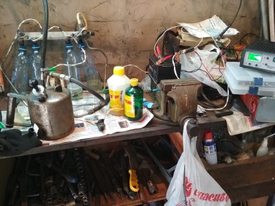

Непрочитанное сообщение Medved@790 » Вс апр 14, 2019 18:17:34
Недавний случай. Человек очень долго никак не мог победить троение на ниве с гидрокомпенсаторами, которые он поменял в предпоследнюю очередь, а в последнюю отдал авто в наш тоболдинский сервис, где ему за 2300р решили кинуть форсы в баночку с жижей и назвали это чисткой.
Забрал у него их вместе с рампой; подумал: 'чем чёрт не шутит?'. Вообщем одна вообще не клацала, а лишь ссала, поэтому и мотор троил на холостом.
Промыл я их кустарным способом. Расклацалась; два прогона и на балансе уже вровень со всеми.
Теперь не троит и едет нормально.
Вот такие у нас сервисы))))))
Сообщения: 42412
Благодарил (а): 2740 раз
Поблагодарили: 5061 раз
Вопрос по инжектору
Непрочитанное сообщение Буйный » Вс апр 14, 2019 18:57:40
Medved@790, смесь керосина и ацетона?

Непрочитанное сообщение Medved@790 » Пн апр 15, 2019 3:33:25
Толя, сперва данной мне солярой от хозяина камазиста; когда увидел проблему - ацетоном бывшего употребления и форсу задом-наперед, а потом два прогона этой смесью ацетона и соляры - хороший 'сольвент' получился :thumbsup:
