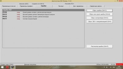

Вот у меня беда такая:
Загорелся check,вынес ноут подключил,увидел следующие ошибки,что это значит???

Re: Check engine (или все вопросы про "мясорубку" на приборк
А что ещё надо?zombie177rus писал(а):Одних ошибок мало...
Полная диагностика с замером давления топлива.

Re: Вот у меня беда такая:
А что именно показывает дмрв или вобще он реагирует, проверь напряжения ацп и тестером реальные показания, мож просто гдето проводок перетерсяВиталя_53рус писал(а):Загорелся check,вынес ноут подключил,увидел следующие ошибки,что это значит???
В программе по нему только есть массовый расход воздуха 14-15 кг/час у меня показывает,у знакомого 17_18 кг/час,видать померает дмрв у меня,машина едет туго как будто машину буксируеш тяжелуюalexandr81 писал(а):А что именно показывает дмрв или вобще он реагирует, проверь напряжения ацп и тестером реальные показания, мож просто гдето проводок перетерсяВиталя_53рус писал(а):Загорелся check,вынес ноут подключил,увидел следующие ошибки,что это значит???
По БК у меня 11-12.Виталя_53рус писал(а):В программе по нему только есть массовый расход воздуха 14-15 кг/час у меня показывает,у знакомого 17_18 кг/час,видать померает дмрв у меня,машина едет туго как будто машину буксируеш тяжелуюalexandr81 писал(а):А что именно показывает дмрв или вобще он реагирует, проверь напряжения ацп и тестером реальные показания, мож просто гдето проводок перетерсяВиталя_53рус писал(а):Загорелся check,вынес ноут подключил,увидел следующие ошибки,что это значит???
