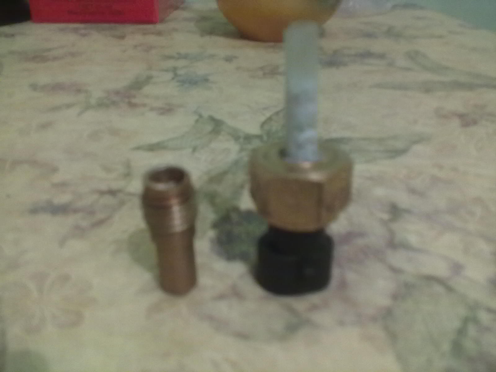

Всем Привет! Очень похожая проблема началась пару дней назад. Вентилятор включается задолго до рабочей температуры, а сегодня завелась только раза с 10ого и вентилятор включился сразу. Почитав то здесь то там про подобные проблемы провёл пару операций, а именно - постучал по всем релюшкам)) и попробывал скинуть провода с датчика. Постукивание по релюшкам не дало какого либо результата, а вот снятие фишки с датчика показало что проводка в норме, а именно - сразу включается вентилятор(потомучто он всё таки иногда выключается) и поднимаются обороты. Двиг инжектор, мозги фиг знает(схема от января не подходит, почти все провода другим цветом) вроде мозги такие http://car-exotic.com/image/vaz-lada-2107-468.jpg , сборка вроде ВАЗовская.
Кто что думает???
Я думаю, что всё же это датчик, в ближайшие пару дней проверю эту гипотезу, в связи с чем второй вопрос - в интернете их несколько фирм http://www.exist.ru/price.aspx?pid=5480 ... _2105_1600 какой посоветуете??? :question:

Ну в общем эпопея продолжается, так как новый датчик приказал долго жить, оказался слишком хлипким, или просто некачественным. Ща чтоб завести скидываю провод с датчика, завожу и только потом подсоединяю контакт.

rtt88 Даже представить не могу, как можно его сломать, ты молотком его забивал? :O Его даже тянуть сильно не надо, момент 1-2 кг не больше, чтобы шайба уплотнительная поджалась и все.

Да нормално крутил :yes: но оказалось и этого с лихвой))

Smarticus писал(а):rtt88 Даже представить не могу, как можно его сломать, ты молотком его забивал? :O Его даже тянуть сильно не надо, момент 1-2 кг не больше, чтобы шайба уплотнительная поджалась и все.
Точность изготовления этой детали разная у производителей датчиков.

Был приобретён датчик питерской фирмы LUZAR, всё встало как надо, машина сразу завелась, вентель включается как надо, в общем проблема решена :thumbsup:
