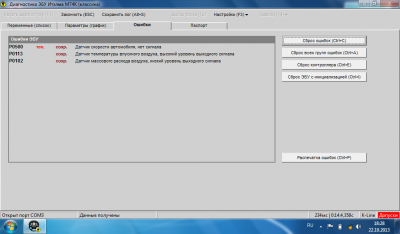

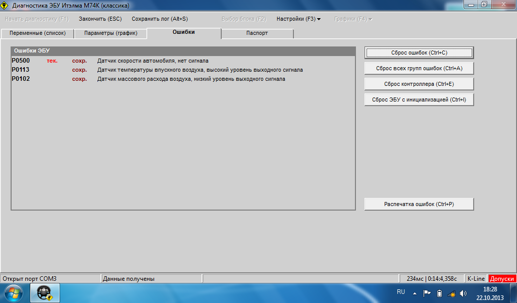

еще вот такая шляпа была до очистки ошибок (на картинке)

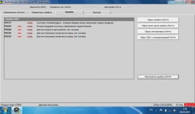

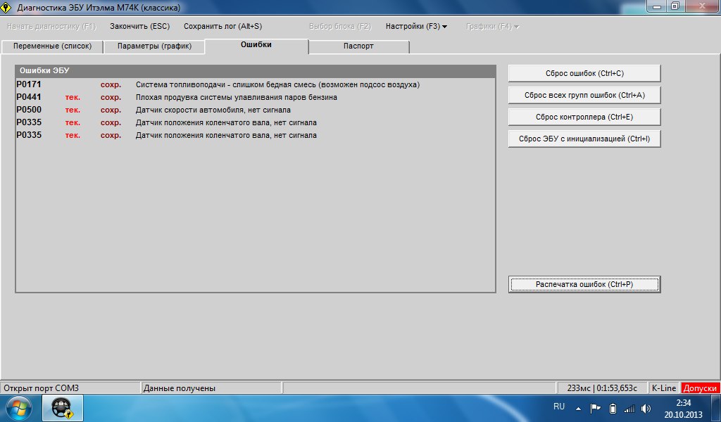

старые ошибки не возникают кроме датчика скорости, появилось кое что другое, а что, это видно на очередной картинке.
ДМВР отключал, зачем, теперь сам не понимаю, двиг только слегка прыгнул по оборотам и стал работать так же с плаванием оборотов, назад засунул, тоже такой скачок и все как раньше, сменил свечи, машина на больших оборотах (при обгоне, разгоне) стала порезвее, обороты как скакали так и скачут, примерно от 760 с шагом в сорок до 840, иногда до 920.
скачут шаги двигателя регулятора холостого хода.
Какие параметры проверить чтобы попробовать что-то диагностировать?
Смотрите на картинку во вложении, на ней новые ошибки.

Кстати , ошибку о ДМРВ у меня выдавало когда сдох ДПДЗ . Правда холостые не плавали , может из-за того что я РХХ новый поставил .
ДМРВ пробовал тоже новый ставить , так с ним вообще машина не работала . После запуска сразу низкие обороты и плавание оных . Независимо , горячий или холодный .
