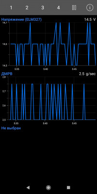

Axelfelds,
Вот как раз наглядно тебе в графике видно прямую зависимость показаний и быть такого не должно.
У меня нет возможности снять показания с классики с сименсом, но быть такого не должно.
У меня складывается впечатление, что искать надо в проводке.
Взять распиновку эбу и начать с питания, убедиться, что все минусовые подключены, кроме того, что все пины приходят по адресу, что не замкнуты провода в жгутах друг на друга.
Скачки напряжения, да отключи генератор, что бы он не работал, посмотри что с показаниями дмрв станет, будет ли вновь появляться ошибка по напряжению.
Отправлено спустя 4 минуты 37 секунд:
Возможно будет полезно просмотреть одновременно и другие сигналы с датчиков, совместно с дмрв, запросто может оказаться что ещё с чем то есть прямая связь, возможно окажется что сигналы которые связаны проходят в одном и том же пучке, станет проще искать.
Выглядит будто наступают некие условия при которых начинают искажаться показания.
Отправлено спустя 1 минуту 14 секунд:
Диаграмму напряжения сейчас пойду сниму у себя, выложу.

Спасибо за подсказки и график.
Другое дело конечно, у вас график более стабильный и скачков таких нет вроди. Попробую без генератора проверить, главное не спалить эбу :hmmm:
