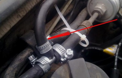

Grimsbi, за труды респект, вот только какова реальная необходимость постоянно мониторить давление топлива? ИМХО, рациональнее вот здесь поставить на тройничок заглушку и цепляться сюда манометром при диагностике.
Надеюсь, под хомутами есть буртики, иначе -
Smarticus писал(а):боюсь заживо сгореть в машине

Пардон, ведь интересует давление топлива в рампе, правильно? Если манометр будет врезан до фильтра, то при забитом фильтре показания до него будут больше, чем после него, разве нет? Иначе теряется смысл совета менять этот самый фильтр при низком давлении в рампе.

Всем добрый вечер!
Отвечаю на вопросы и привожу собственные измышления, если не прав, поправьте )).
1.
Есть.
2.
Согласен целиком и полностью. При изготовлении, изначально, так и предполагалось, затем подумал, подумал и решил что я поставлю заглушку, что прицеплю на постоянку манометр, по сути ничего не изменится, соединение останется соединением и в первом и во втором варианте, единственно, что во втором варианте, при желании узнать давление системы, это желание займет чуть меньше времени и
Если фильтр забит,
как раз верно будет показывать.
Или оно того не стоит, если я фильтр итак меняю строго по регламенту?
3.
1. Прочность крепления ленточными хомутами, себе бы так не сделал, боюсь заживо сгореть в машине.
Знаю одно, если хомут не сорван, правильно дотянут, его не крутят постоянно туда-сюда, то со временем он прикипает так, что стоит труда его снять. От 5 и больше Бар, я конечно-бы не стал ставить хомуты, а 3 по моему позволяет провести подобную операцию.
2. Длина шланга до манометра уж больно длинновата.
Мне кажется лучше тогда "врезку" сделать до топливного фильтра и шланг до манометра меньшей длинны будет
На основной работе системы это отражается тем, что при первом включении зажигания после длительной стоянки, БН набирает давление на пару секунд дольше, только и всего.
4.
Наблюдение правильное, вывод в принципе тоже, меня лично будет интересовать не подъем давления до забитого фильтра, а падение давления после забитого фильтра, при заведомо исправной системе, будет смысл обратить на сей момент внимание.

Филеас писал(а):
zombie177rus писал(а):Как раз верно будет показывать.
А контрольный штуцер где стоит? И в чём противоречие?

zombie177rus писал(а):А контрольный штуцер где стоит? И в чём противоречие?
Насколько я знаю, штуцер находится в рампе. Видимо, мы друг друга не поняли; я имел в виду фразу тов.Smarticus-а о врезке манометра до фильтра, а вы говорите вообще об измерении давления.

Тьфу, блин... Перечитал эту страницу и пришёл к выводу, что только Буйный в состоянии определить цепочку рассуждений.
Я-то о чём говорил? Grimsbi публикует фотографии установленного манометра - Smarticus пишет, что манометр можно врезать ДО фильтра - я пишу, что показания при врезке ДО фильтра могут быть неверными - мне 3 человека намекают, что я дурак, а потом вы пишете то же, что и я:

Изобрел манометр :D , померял давление топлива. Подключался к штуцеру на рампе( ну не видел я этой темы :slap: ). При работающем насосе- 2,6кг/см. Насос выключается- падает до 2 и очень быстро до 0. Заведешь-держит 2, хотя по книге должно быть 2,9-3,3. Заодно проверил регулятор давления топлива( снял шланг с него и давление подскочило до 2,6). Мерял и со старым топливным фильтром и с новым. Без разницы. Подсосов надеюсь нет. Но буду смотреть.

Сегодня изобрел :D переходник- тройник и померял после фильтра. Как в первом сообщении этой темы. Померял все по новой. Другим, проверенным манометром.( тот подвирал немного). Получаются совсем другие результаты :hmmm: . Заведешь- 2,5 кг\см, снял шланг с регулятора-3,1.Но самое-то интересное-заглушишь- держится 2 и не падает :hmmm: . Б\насос уже куплен. Заменил. Проверил давление. Все так же. Только сразу скачет на 3,1. Но в какой-то раз на заглушенной давление упало до 0,7. Вот и чего это?. Тогда конкретно падало. Сегодня держало.
Буйный писал(а): простосаня, кстати, а сколько в "стенку" давит твой насос (при пережатой пассатижами обратке)?
Обратку пережимал- давит 3,1 на обоих насосах. Вот так.

простосаня писал(а):Б\насос уже куплен. Заменил. Проверил давление. Все так же.
Почему то я верил в это :fear: .
простосаня писал(а): Заведешь- 2,5 кг\см, снял шланг с регулятора-3,1
Нормально :yes: .
простосаня писал(а):Обратку пережимал- давит 3,1 на обоих насосах
А вот это совсем плохо. Меньше четвёрки - насос под утиль. Под шесть должен давить! Обратку нужно внаглую жёстко пережимать пассатижами с её перегибом и зажимом оной оными.

И чего теперь :hmmm: :D :no: :yes: Передавливал не совсем плотно. Не было сказано :D . А как он в обратку попадает и почему? И почему тогда падало давление, сегодня держало. Но не все время? :eptel:
