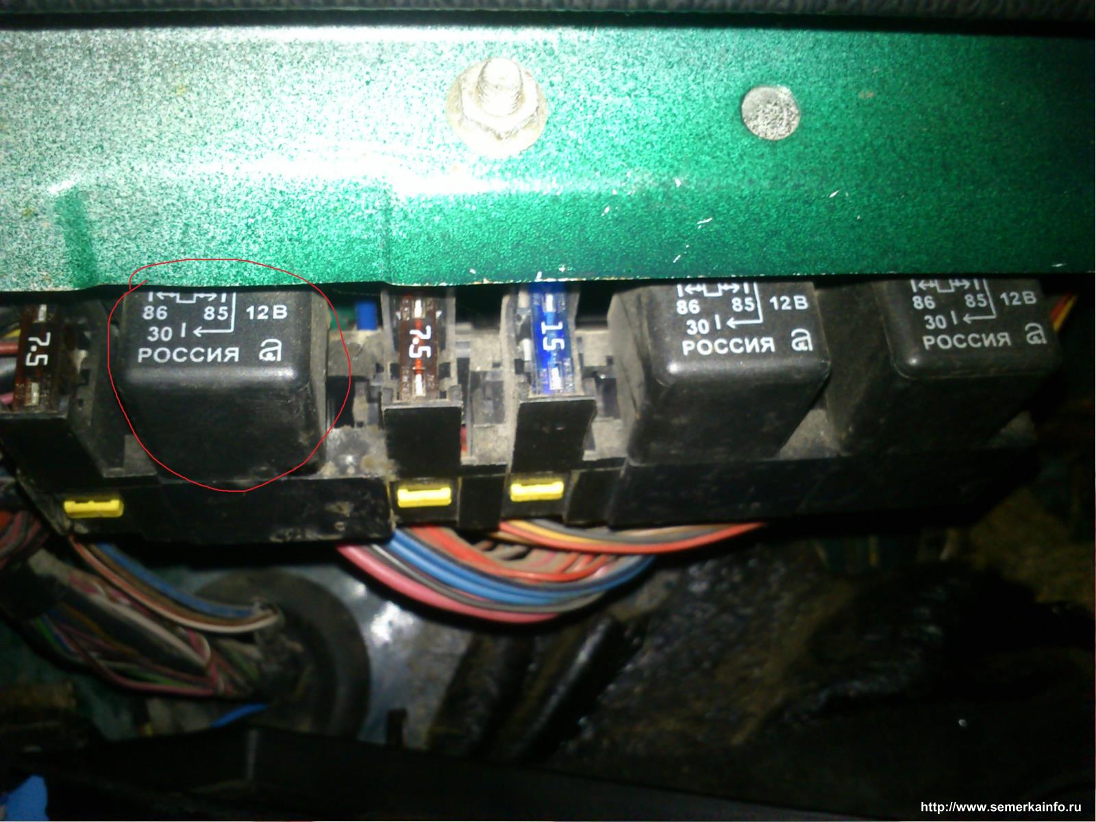

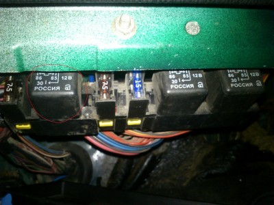

мужики выручайте :weep: :weep: :weep: короче еду как обычно по городу и тут машина глохнет, на бк ошибка низкое бортовое напряжение, на панели значки горят акум и масло ( зажигание включено), под бардочком щелкает реле - фото. выключаю зажигание , завожу - все в норме... еду опять тоже самое , пока до дома ехал раз 5 заглох так.

Непрочитанное сообщение Буйный » Сб авг 30, 2014 15:50:35
TraliBaliOpOp, то реле, которое щёлкает(определяем прикладыванием к нему пальца), меняем на исправное, они все одинаковые. Скорее всего это первое слева(главное реле).

Непрочитанное сообщение TraliBaliOpOp » Сб авг 30, 2014 16:11:24
да первое слева ) я его обвел красным) оно исправное так как потом заводился же и ехал дальше ....
