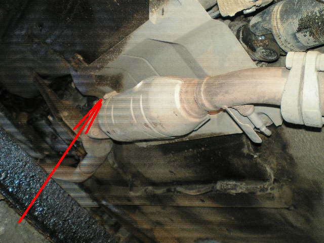

Re: катализатор
Непрочитанное сообщение George595 » Вт авг 13, 2013 16:15:16
Извиняюсь за нелепый вопрос. У меня отвалилась прямо на стоянке (иначе бы и не заметил) защита (поддон) ката. И что теперь с этим делать?:
1 -наплевать и забыть
2 –Неужели из-за поддона покупать новый нейтрализатор? А не подожжет ли теперь кат без поддона сухую траву под машиной, например, на обочине или на даче? Ведь этот дурацкий поддон в какой-то степени предохранял кат от контакта с «легковоспламеняющимися» предметами под машиной?
Сообщения: 42221
Поблагодарили: 5096 раз
Re: катализатор
Непрочитанное сообщение Буйный » Вт авг 13, 2013 16:41:22
George595, поддоном ты его громко назвал. Это обычная жестянка, которая крепится двумя хомутами. Или одним? Забыл уже.. :i . Вот они-то и сгнили, обычное дело. Купить новые подходящие по диаметру/длине и прикрутить железяку на место. Вот мой хомут на фотке, сгнил
George595 писал(а):Неужели из-за поддона покупать новый нейтрализатор?
И думать не моги.
George595 писал(а):Ведь этот дурацкий поддон в какой-то степени предохранял кат от контакта с «легковоспламеняющимися» предметами под машиной?
:yes: Тепловой щиток/экран, своего рода. Для спокойного сна поставить на место.
Поблагодарили: 1275 раз
Re: катализатор
Непрочитанное сообщение zombie177rus » Вт авг 13, 2013 17:01:15
Толя, там один шов и один хомут на Е2. На Е3 не помню...
Сообщения: 42221
Re: катализатор
Непрочитанное сообщение Буйный » Вт авг 13, 2013 17:05:16
zombie177rus писал(а):На Е3 не помню..
Там так же, вспомнил - один хомут. Ну и поставить два, вместо сварки.
Re: катализатор
Непрочитанное сообщение zombie177rus » Вт авг 13, 2013 17:07:44
Да, и никуды оно не денется.

Re: катализатор
Непрочитанное сообщение George595 » Ср авг 14, 2013 5:30:05
Спасибо!
У меня он почему-то другой формы: как плоская миска(утятница). Крепился "загибом" за по всему периметру за фальцы катализатора... Но хомутами, наверно тоже можно прижать. В общем- сделаю.
Спасибо еще раз
Сообщения: 42221
Re: катализатор
Непрочитанное сообщение Буйный » Ср авг 14, 2013 17:14:27
George595 писал(а):У меня он почему-то другой формы: как плоская миска(утятница). Крепился "загибом" за по всему периметру за фальцы катализатора...
Давай-ка и фотку закаж по итогу, чё там за каталик такой у тя, нам для самообразования.
