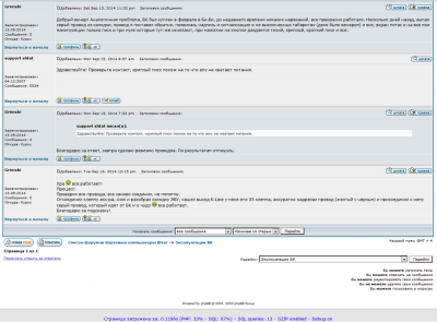

Хочу поделиться вот таким опытом по БК Штат 07х1, может кому пригодится.
Переписка ведется на сайте производителя.

Grimsbi писал(а):Хочу поделиться вот таким опытом по БК Штат 07х1, может кому пригодится.
Это хорошо, но когда будешь диагностить ЭСУД с колодки диагностики не забудь этот проводок отсоединить (!) (!)
Grimsbi
Сообщения: 746
Модель авто: ВАЗ 212300
Откуда: Курск 46
Благодарил (а): 160 раз
Поблагодарили: 73 раза
Re: Все о БК, (установка, модели, дианостика при помощи БК).
Непрочитанное сообщение Grimsbi » Вт сен 16, 2014 19:54:48
Буйный писал(а):Это хорошо, но когда будешь диагностить ЭСУД с колодки диагностики не забудь этот проводок отсоединить (!) (!)
Благодарю за подсказку :pozhali: не забыть-бы :)
