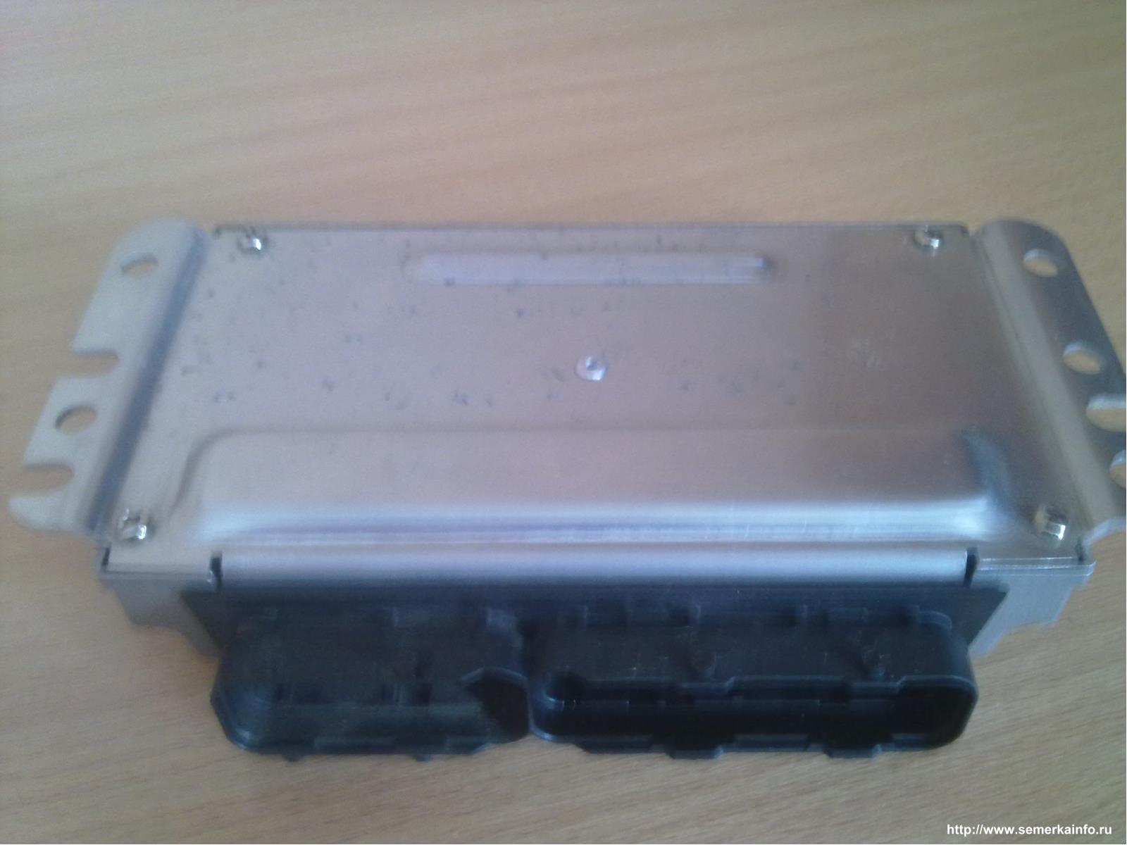

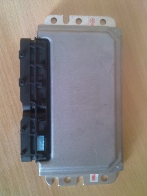

Есть ЭБУ, различия видны на фото. Если поставить с прошивкой RD08, что изменится?
Какой стоит
Поблагодарили: 1275 раз
Re: Название ЭБУ.
Непрочитанное сообщение zombie177rus » Ср фев 12, 2014 16:24:44
Для пользователя НИЧЕГО. Почему менял, если не секрет?

zombie177rus писал(а):Для пользователя НИЧЕГО. Почему менял, если не секрет?
Не секрет.
Еще не менял, просто достался на халяву. Сравнив понял, что аппаратная ревизия как бы по свежее у RD08.
Мне всё терзает мысль перешить на евро-2. :whistlin: Прокатит с одним из этих блоков? Или оба шьются?
Re: Название ЭБУ.
Непрочитанное сообщение zombie177rus » Ср фев 12, 2014 16:36:43
Шьются соответствующим оборудованием оба. RD08 капризничать может. Должен делать спец, знающий особенности.

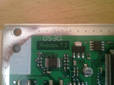

Ребят, Привет всем! :)
Помогите что ли мне, никак не могу определить версию своего ЭБУ, даже фирму не могу разгадать :weep:
Короче на самом контроллере наклейки нет(только опломбировано по краям), но есть на крышке бардачка, я её вложил) На чиптюнере сравнивал, даже похожего не нашёл, может я вообще не ту наклейку сфоткал... ? :eek:
У меня 21074 2006 года, двиг 21067 если что =)
Фото с крышки бардачка.

Всё, наконец-то.
Инженерное образование не дало мне покоя, я и конечно заглянул под крышку контроллера)
Январь 7.2 только какая именно версия? Есть же ещё 7,2+ если не ошибаюсь..
И что скажете по этой прошивке, есть какие-то плюсы/минусы? :shifty:

итэлма я7.2

Avalein писал(а):У меня 21074 2006 года
Если машина производства первого полугодия, то скорее всего это Я7.2 с прошей FM10. Если второе полугодие, то Я7.2+ с прошей FN11. Обе прошивки в стоке вполне приличные для рядового пользователя.
