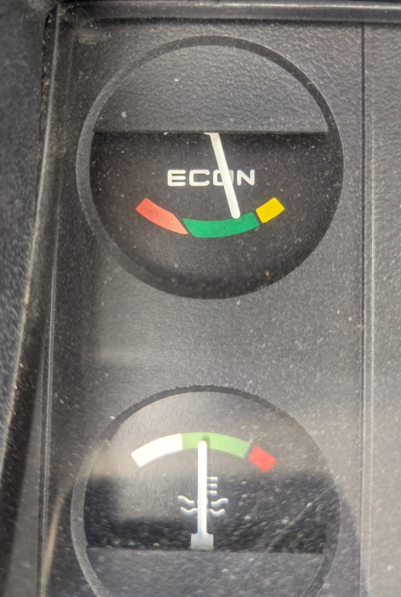

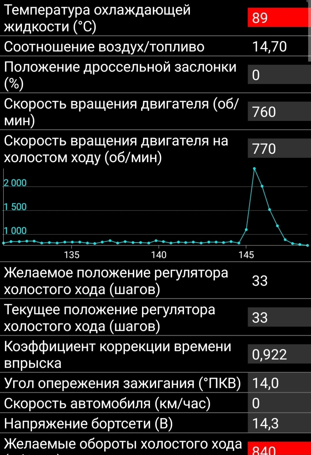

Что-бы не плодить тем, у меня на инжекторе провал после отпускания педали газа на холостом ходу на стоячей машине или после остановки до 770-790 оборотов затем неохотно поднимаются обороты до 840, очень напрягает, а в чем причина понять не могу, может у кого было такое? Куда глядеть? :hez:
Что было сделано: новая рампа в сборе, новый модуль бензонасоса в сборе, новые ВВ провода, продублированы массы на кузов и ДВС по 16 квадратов, новый диодный мост, новые датчики дпдз, Рхх,дпкв и свечи ЭБУ рабочее подкидывал, дмрв и модуль зажигания тоже, разрезная шестерня, 213 распредвал, клапана регулировались, дроссель и сапун чистый, дым машиной подсосов не обнаружил, хоть и дым ниоткуда не идёт, может быть микро маленький подсос в месте коллектор-ГБЦ или врятли?
Смущает ещё что эконометр разряжения воздуха в улитке показывает на холостом ходу что-то не то, раньше было либо на границе зелёной с жёлтой или чуть заходя на жёлтую зону. Всю голову сломал, ниже приложу фото. :weep:

Axelfelds,
"...Смущает ещё что эконометр разряжения воздуха в улитке показывает на холостом ходу что-то не то, раньше было либо на границе зелёной с жёлтой или чуть заходя на жёлтую зону...."
Компрессию - измерял? Сколько давит по цилиндрам?

Не замерял, работает мотор более менее ровно, разгон хороший, пинаний не наблюдается.
Компрессия так сильно влияет на вакуум?

Эконометр показывает величину разрежения во впускном трубопроводе. Понятно, что если поршни не давят нужную величину компрессии из-за утечки через кольца топливно-воздушной смеси, то они и сосать (гусары, ма-а-алчать!!! :devil: ) хорошо не будут, т.е., не будет хорошего разрежения на ХХ. Далее - адсорбер работает нормально, он сам герметичен, его клапан не заклинил в открытом положении, его пневмолиния с тройником эконометра тоже герметична?

Так, значит компрессию замерию обязательно, спасибо за совет, подскажите но о прокладке коллектор-ГБЦ не думать менять, если дым не идёт оттуда?
Адсорбер работает, при повышении оборотов прощелкивает, трубки с тройником герметичны, через диагностику включал принудительно клапан, стрелка эконометра вообще на середину уходит,да и запускал мотор с заглушенными выходами дросселя и трубок вута и сапуна, не изменяется поведение вышеописанных симптомов.

Вт авг 20, 2024 19:21:23
новые датчики дпдз
На ХХ ЭБУ видит ноль процентов открытия ДЗ?
Спокойная езда, без резких маневров, изредка на трассе бывают обгоны, по городу без рева и педалей в пол.
На ХХ ЭБУ видит 0 процентов открытия дросселя
