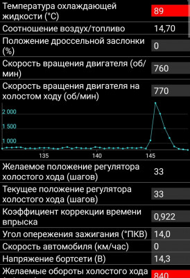

Что-бы не плодить тем, у меня на инжекторе провал после отпускания педали газа на холостом ходу на стоячей машине или после остановки до 770-790 оборотов затем неохотно поднимаются обороты до 840, очень напрягает, а в чем причина понять не могу, может у кого было такое? Куда глядеть? :hez:
Что было сделано: новая рампа в сборе, новый модуль бензонасоса в сборе, новые ВВ провода, продублированы массы на кузов и ДВС по 16 квадратов, новый диодный мост, новые датчики дпдз, Рхх,дпкв и свечи ЭБУ рабочее подкидывал, дмрв и модуль зажигания тоже, разрезная шестерня, 213 распредвал, клапана регулировались, дроссель и сапун чистый, дым машиной подсосов не обнаружил, хоть и дым ниоткуда не идёт, может быть микро маленький подсос в месте коллектор-ГБЦ или врятли?
Смущает ещё что эконометр разряжения воздуха в улитке показывает на холостом ходу что-то не то, раньше было либо на границе зелёной с жёлтой или чуть заходя на жёлтую зону. Всю голову сломал, ниже приложу фото. :weep:

На ХХ ЭБУ видит ноль процентов открытия ДЗ?
Спокойная езда, без резких маневров, изредка на трассе бывают обгоны, по городу без рева и педалей в пол.
На ХХ ЭБУ видит 0 процентов открытия дросселя
