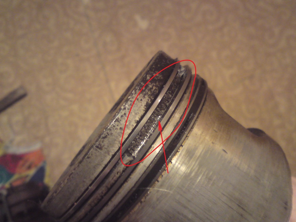

4. Вопрос к эффективности химии и самого процесса. Возможно косок перегородки между канавками отвалился и тут только разборка и ремонт
Расход отличный :thum1: Может и из-за демпферного шкива мотор работает через одно место, может в месте стыка головки и впускного коллектора ступенька и воздух пульсирует, в итоге нормального наполнения цилиндра не происходит. Я сейчас ванговал, но такое бывает при переделки моторов, предусмотреть всё может если только человек с определёнными навыками и переделывающий не первый мотор и даже не десятый.
