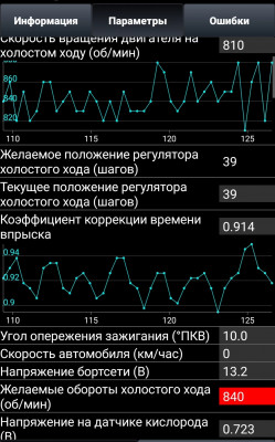

Всем привет, перерыл форум подобного не нашел, вообщем проблема такова, плавают хх обороты от 790 до 880, в этот момент вздрагивает мотор, звук буд-то мотор дышит не ровно. И так все новое от дмрв и всех датчиков до модуля с насосом. Была проблема по трассе через какое-то время при езде 90км час выскакивала ошибка
слишком бедная смесь, поменял дк Делфи на Бош и проблема вылета ошибки прошла, но более не на что не повлияло. Замер компрессии показал 1-13; 2-13,6; 3-13,9; 4-14. :eptel:
При пережатии обратки, обороты возрастут и через 3-4 секунды все возвращается на свои места. В дроссель попадает сырое масло из тонкого шланга сапуна. Думаю кольца нужно менять, хотя мотор не дымит и разве может так влиять на холостые вздрагивания?
Топливная коррекция в Opendiag вообще странная от 0,906 до 0.946 ни к какой единице не идёт на холостом ходу. :cigar:
Нормальная для этого мотора, интереснее что то типа 0,850-0,900. У тебя нормально. Больше единицы это расход топлива растёт.

и нет ни чего нормального в коррекции 0.85 - 0.9
коррекция быть должна около единицы, не больше, не меньше а около. К этому стремится эбу опираясь на показания лямбды, выше единицы - впрыск уменьшается, меньше единицы - увеличивается, это же все видно сканером, в этом можно убедиться искусственно обогащая и обедняя смесь Какая связь с КПД?, какая связь 1.6 мотор или 1.8.
Для моторов классики нормальным можно считать только несколько меньшее разряжение во впускном тракте, да и то видимо по той причине что собран он не на герметиках анаэробных а на обычных прокладках, хотя крышечку маслозаливную на инжекторных классических моторах стали ставить другую, чтобы не сосало там неучтённого воздуха, иначе незнаю зачем.
Ещё раз.
коррекция около единицы, это исправный двигатель а не объём и не кпд, и уж тем более не облегчённая шпг.

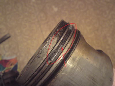

Белые свечи это масло в камере сгорания. Эндоскопом можно сказать от куда конкретнее кольца либо клапаны, возможно по обоим направлениям. Сажа - перелив, скорее всего форсунки текут, т.е. топливо не держат. Это заметно при "горячем старте" особенно в жару.

Мой мотор без маслосъёмных колец, до ремонта, показывал мгновенный расход на холостых на 100 грамм меньше чем стало после ремонта, то есть с новой поршневой, и что из этого?
И система до ремонта была бедная.

Увязал, если давление скачет, но уже по его поводу успокоился)
В опендиаге возрастает коэффициент впрыска потом падает через некоторое время как ты и сказал, от лямбды.
А с шуткой про жигули согласен, к сожалению.

1. Не смог проверить - не чем, но все равно поменял РДТ на Bautler 300кпа
2. Форсунки чистились в ванночке ультразвуком, проверялись затем на стенде, не текут, при распылении к примеру
1-84мл 2-84мл 3-84мл 4-83мл.
3. Раскоксовывал Лавром через поршневые колодца со шприца и с заменой масла по инструкции - убил лямбду, поменял на бошевскую.
4. Хз, пробег реальный 90430км с 2003 года, может и залегли кольца и все, без каких либо замен цилиндро-поршневой группы,но раскоксовка ничего не поменяла.
Расход показывает на хх от 0.88 до 1.00 л/час
Длительность импульса впрыска примерно от 2.58 до 2.71 м/сек
Скинул-бы хоть кто-нибудь видео работы живого мотора с параметрами и графиками в реальном времени на холостом ходу, на сколько разнятся от моих, так как по слуху у других инжекторных семёрок таких траблов не слышал не у кого, но это все так выстрел в воздух, да и врятли чем поможет. Может сам накручиваю себя, а звуки выхлопа, скачки и масло в дросселе это норма так-то...

4. Вопрос к эффективности химии и самого процесса. Возможно косок перегородки между канавками отвалился и тут только разборка и ремонт
Расход отличный :thum1: Может и из-за демпферного шкива мотор работает через одно место, может в месте стыка головки и впускного коллектора ступенька и воздух пульсирует, в итоге нормального наполнения цилиндра не происходит. Я сейчас ванговал, но такое бывает при переделки моторов, предусмотреть всё может если только человек с определёнными навыками и переделывающий не первый мотор и даже не десятый.
Топливная коррекция и вздрагивающий холостой
Непрочитанное сообщение четвёрковод » Пн июл 25, 2022 11:41:27
Графику угла опережения зажигания, впрыска, расхода воздуха и продувки адсорбера бы рассмотреть.
Склонен не лезть внутрь двигателя именно по железу, пока.
Что то тут не то.
Дпкв снял бы диаграмму и синхронизацию.
Отцепил бы и заглушил все вакуумные системы глянуть изменится ли что.
