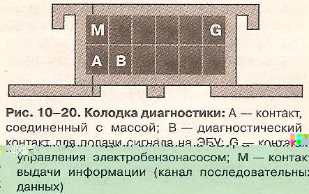

Нашёл в мурзилке статью,как считывать коды неисправностей на моновпрыске и решил поделиться этой статьёй с форумчанами(мало может у кого машина моновпрыск) :shifty: Далее пишу строго по тексту:
Считывание кодов
Для связи с ЭБУ служит колодка диагностики. Она расположена под вещевым ящиком с правой стороны рядом с ЭБУ. Коды неисправностей, хранящиеся в памяти ЭБУ, могут быть прочитаны либо специальным диагностическим прибором, либо подсчётом числа вспышек лампы "CHECK ENGINE"

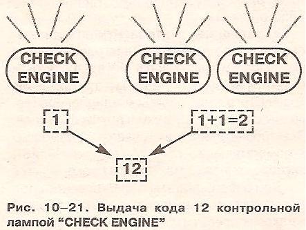

Для считывания кодов лампой необходимо соединить контакт "В" (рис. 10-20) колодки диагностики с массой. Легче всего его замкнуть на массу, соединив с контактом "А", который соединён с массой двигателя. Когда контакты "А" и "В" будут соединены между собой, то ключ в выключателе зажигания надо повернуть в положение III (Зажигание), но двигатель работать не должен. В этих условиях лампа "CHECK ENGINE" должна вспышками высветить три раза под ряд код 12. Это должно происходить в таком порядке: вспышка, пауза (1-2 сек), вспышка, вспышка - длинная пауза (2-3 сек), и ещё так два раза (рис. 10-21)

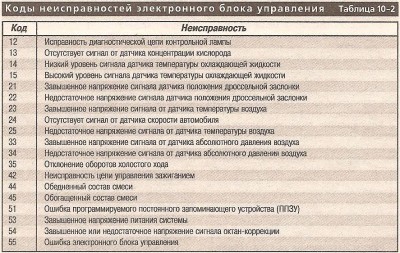

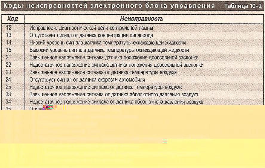

Код 12 говорит о том, что работает система диагностики ЭБУ. Если код 12 не высвечивается, то имеются неполадки в самой системе диагностики. После высвечивания кода 12 лампа "CHECK ENGINE" три раза высвечивает коды неисправностей, если они существуют, или просто продолжает высвечивать код 12, если кодов неисправностей нет.
Если в памяти ЭБУ хранится более одного кода неисправностей, то они высвечиваются каждый по 3 раза.

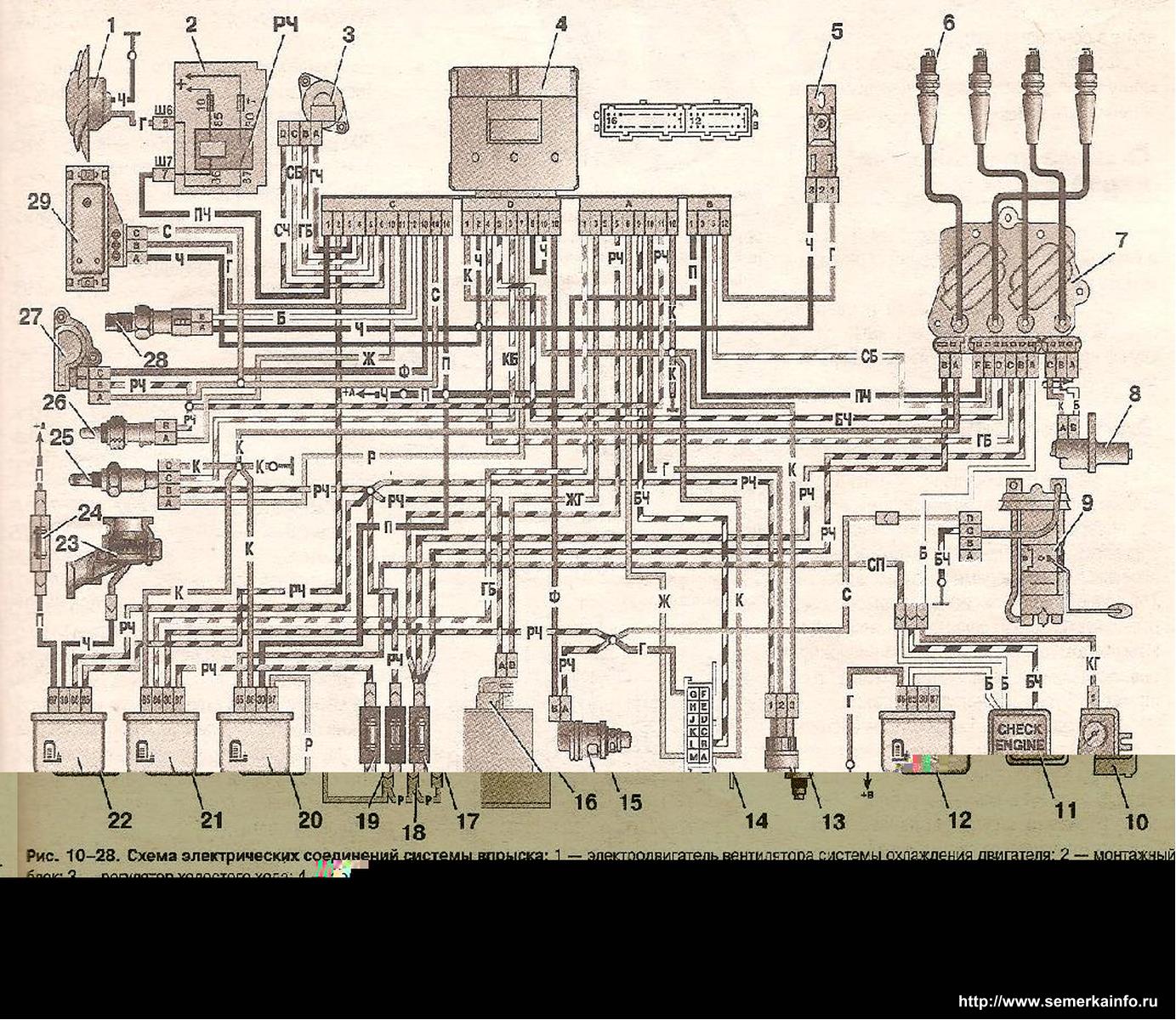

А,ещё нашёл эл.схему моновпрыскового двигателя
СХЕМА
Сообщения: 42119
Благодарил (а): 2698 раз
Поблагодарили: 5080 раз
Re: Считывание кодов (МОНОВПРЫСК)
Непрочитанное сообщение Буйный » Ср июл 28, 2010 17:28:49
Igor001/7 Молодец. Только этих динозавров сколько осталось? LOL Хотя, я эти схемы давно храню и не выкидываю, привычка... :)

Контакты А и В прпаяны к 3и4 клевмам.Как с этим быть.
Сообщения: 42119
Непрочитанное сообщение Буйный » Ср фев 09, 2011 10:53:16
aleks99 писал(а):Контакты А и В прпаяны к 3и4 клевмам
Очень понятно написано :thumbsup: !.У этих клемм есть буквенное обозначение, на э/схему смотри, колодка диагностики. Если цвета проводов совпадают - замыкай кричневый с массой или чёрно-белым и считай наздоровье.
