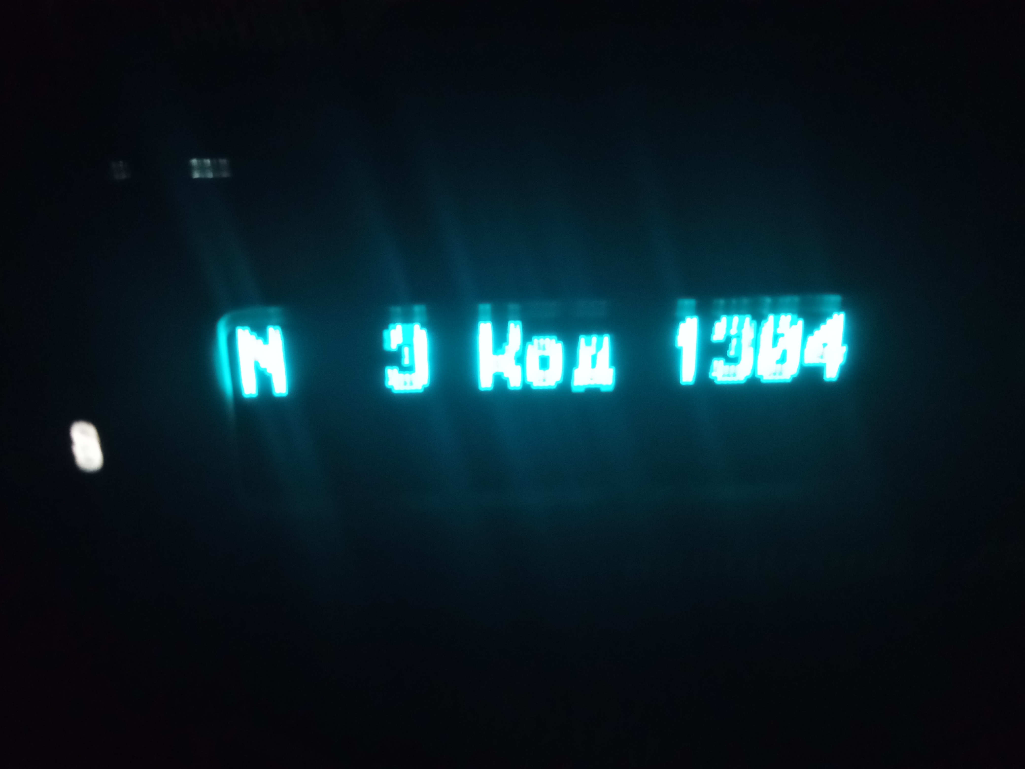

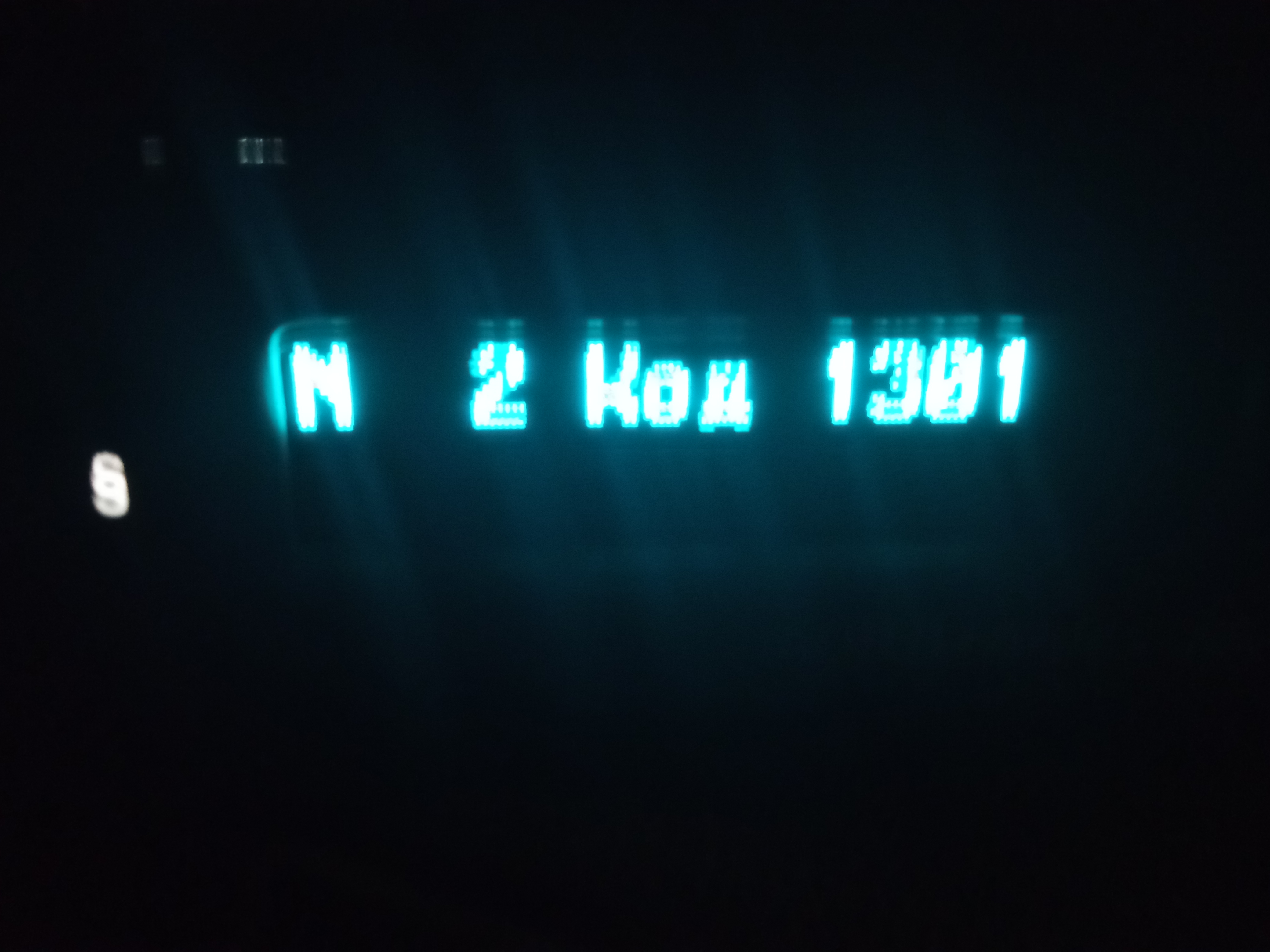

Падение оборотов(глохнет)при включение вентилятора охлажден
Здравствуйте. При включении вентилятора в пробке двигатель начинает колбасить. Фары отключаю, если они включены то чуть ли не глохнет. Один раз при включении вентиляторе включил дальний, обогрев стекла, так так начало колбасить что выскочил чек. Ошибка была по пропускам зажигания. На холостых напряжение при включении вентилятлра 13.4- 13.6.Реле стоит трехдиапазонное выносное. Как с этим бороться?
- Классиковод
- Сообщения: 223
- Зарегистрирован: Вт авг 16, 2022 10:04:40
- Модель авто: 2107-1,7EFIMnM
- Благодарил (а): 1 раз
- Поблагодарили: 88 раз
Водяной,
"...Один раз при включении вентиляторе включил дальний, обогрев стекла, так так начало колбасить что выскочил чек. Ошибка была по пропускам зажигания..." Скорее всего, не хватает тока вибортсеть, из-за чего катушка не может выдать нужное напряжение. Сам вентилятор легко крутится? Если одновременно включить дальний свет, задние противотуманные фонари, обогрeв стекла, печку на макс. скорости + нажать на тормоз (т.е., дать максимальную нагрузку на гену и аккум) - колбасит так же, как и с включением вентилятора радиатора?
- Водила
- Сообщения: 67
- Зарегистрирован: Пт июл 14, 2023 16:23:39
- Модель авто: ВАЗ 21074
- Откуда: Краснодарский край
- Благодарил (а): 15 раз
- Поблагодарили: 4 раза

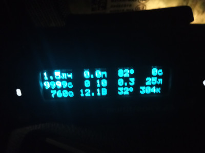

Wlad402, Вентилятор крутится хорошо. Машина простояла сутки, завёл, Мультик показал 13.9 Включил всё потребители на холостых напряжение стало падать и где-то при 12.5 выскочил чек. Выдал три ошибки 0363,1301,1304.Двигатель так стал троить что тронутся не возможно. Обороты плавают 760-800.В итоге напряжение упало до 12.1
Постояла заглушенной мин 5 завожу, напряжение 13.9 включаю всё потребители, и опять просадка, до 12.1.По трассе без света всегда стабильно 14.1 со светом 13.8
