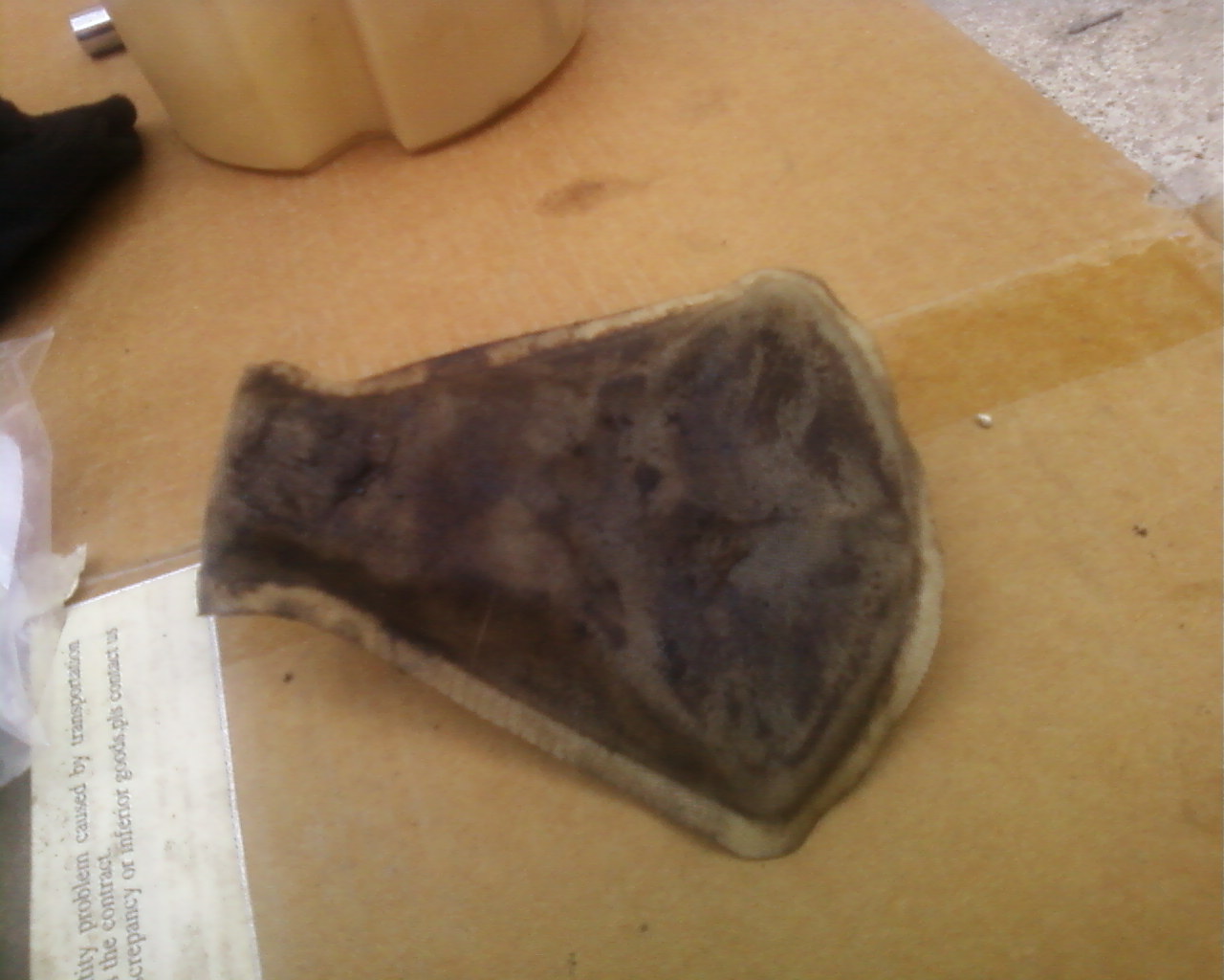

oneo0017 Надысь, на 18 тыках провёл вышеуказанную процедуру, недолго. Итог, сетка как с магаза, в баке - стерильность. На заправке написал благодарность, т.к. 99% моего бенза с одной АЗС (Лукойл).Фоточка в доказ.Ничего сложного, аккуратность и внимательность в помощь!

Апну тему.
Вчера добрался таки до топливного фильтра и до сеточки.
Для наглядности несколько фото ниже, вскрытие произошло, как видно первое, при пробеге 75.500км
Фильтр так же был нещадно распилен, фото делать не стал но поверьте на слово, загрязнение в полном объёме.
В самом баке как ни странно чисто.

Непрочитанное сообщение Буйный » Пт июл 06, 2012 4:11:38
четвёрковод Не самый плохой вариант. Я тут у соседа вот такое вынул с зубилы LOL
