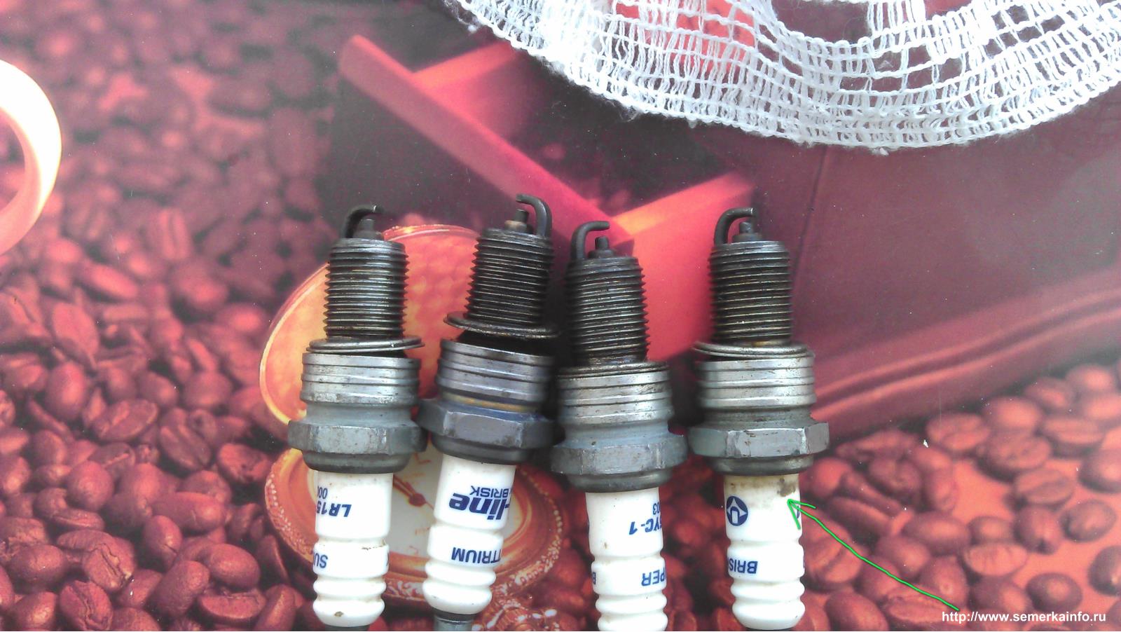

Просто сегодня на другом форуме уже все, что советовали, перепробовал - и свечи выкручивал, и искру проверял, и прикурить пытались -все без толку.
Пока грешат на свечи: сухие, но потемневшие + немного почернела одна свеча - на рисунке указал. Думал обгорела - но нет, очищается ногтями.

juliankartman писал(а):
Максимиллиан писал(а):juliankartman и новые запчасти ломаются...
Однажды у меня вышел из строя реле поворотов. Заменил, отъездил месяц. Опять проблемы с поворотниками. Вариант, что реле нерабочее - отмел сразу, ведь я его менял месяц назад. В итоге все пересмотрел - вышло из строя новое реле. Два дня потратил на поиск неисправности)
Согласен - все может быть. Плохо, что запасных деталей нет. А то покупать и проверять каждый датчик уж больно накладно получается...
А вот вопрос - неужто из за датчика температуры может быть такая хрень, чтоб двигатель не заводился?
Мозги какие?

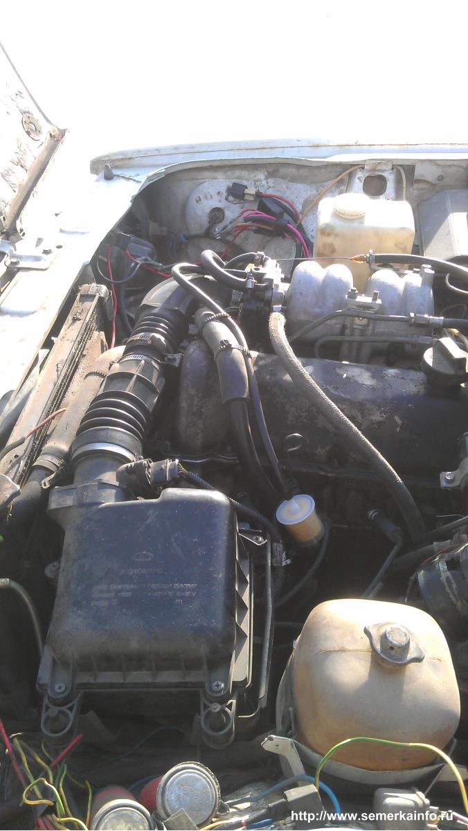

Фото "подкапота" сделаю попозже - как с работы приеду
ДМРВ самый обычный стоит - вряд ли это что-то другое.
Мозги - не знаю. Опять же приеду - погляжу. Только поясните где там читать их название ?
ДТОЖ менять - который на ЭБУ или какой ? И если возможно - хотя бы рисунок или схему где показано как и откуда его скрутить ?
Re: Проблемы с запуском в мороз + "Бонус"
Непрочитанное сообщение Миша » Вт янв 27, 2015 11:51:45

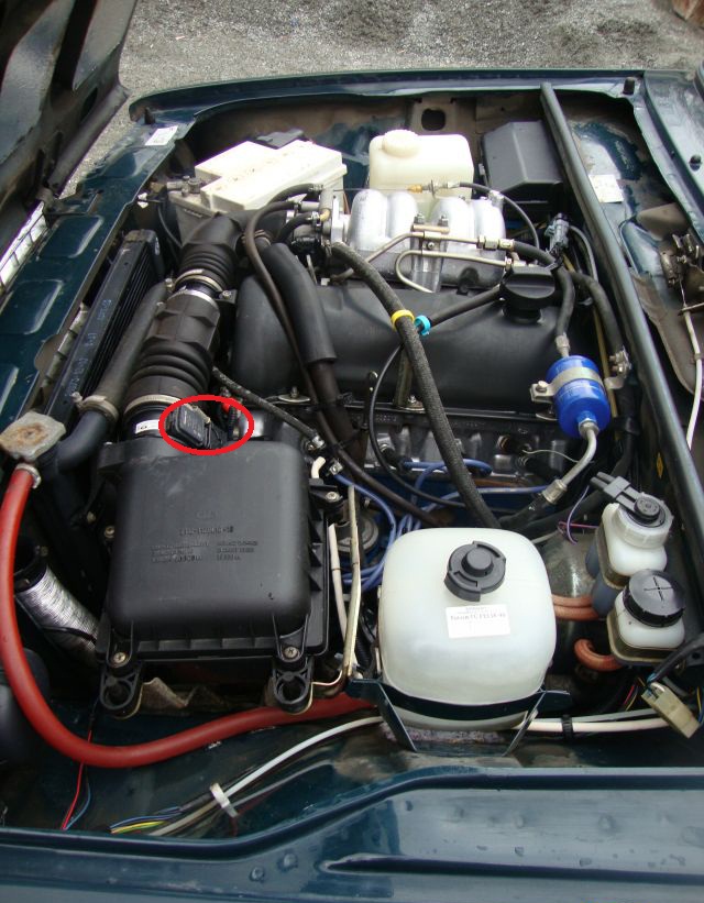

juliankartman подкапотка такая?

Миша писал(а):juliankartman подкапотка такая?
Добавлено спустя 41 секунду:
JOKER2105 писал(а):Для начала скинуть разьем с ДТОЖ, пробовать завести, если заведется
....не заведется. мозги будут думать что мотор прогрет.. :psih:
Подкапотка - такая. Только тут не вижу колодки (или как она называется) которая в ДМРВ втыкается. А так все один в один; разве, что у меня остатки от ГБО(трубки) и кое какие приблуды прошлого хозяина остались
Непрочитанное сообщение Миша » Вт янв 27, 2015 12:10:46
juliankartman писал(а):не вижу колодки (или как она называется) которая в ДМРВ втыкается
оно?
