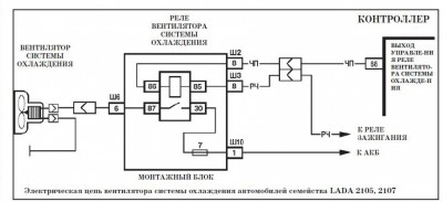

Да, мог крякнуть драйвер управления включением вента. То есть, просто 68-я нога ЭБУ постоянно сидит на "массе", а это должно происходить только при Т ОЖ 102...105С.
Feklistov писал(а):перемычка на вентилятор
Странно :wacko: :wacko: . Вот твоя схема. Тут всё просто.

Feklistov писал(а):перемычка замыкает 86 и 87 ногу реле К4, вернее в гнезде К4.
Итак, у тебя в монтажном блоке две перемычки? Ты не путаешь К3 и К4?

Непрочитанное сообщение Буйный » Пт июл 04, 2014 19:20:34
Feklistov писал(а):нет, одна на К4, на остальных стоят реле.
На месте К3 (бибикалка) с завода должна стоять перемычка. А на месте К4 (реле вента) только реле! Ты отсчёт реле откуда ведёшь от правого крыла или от двига?
