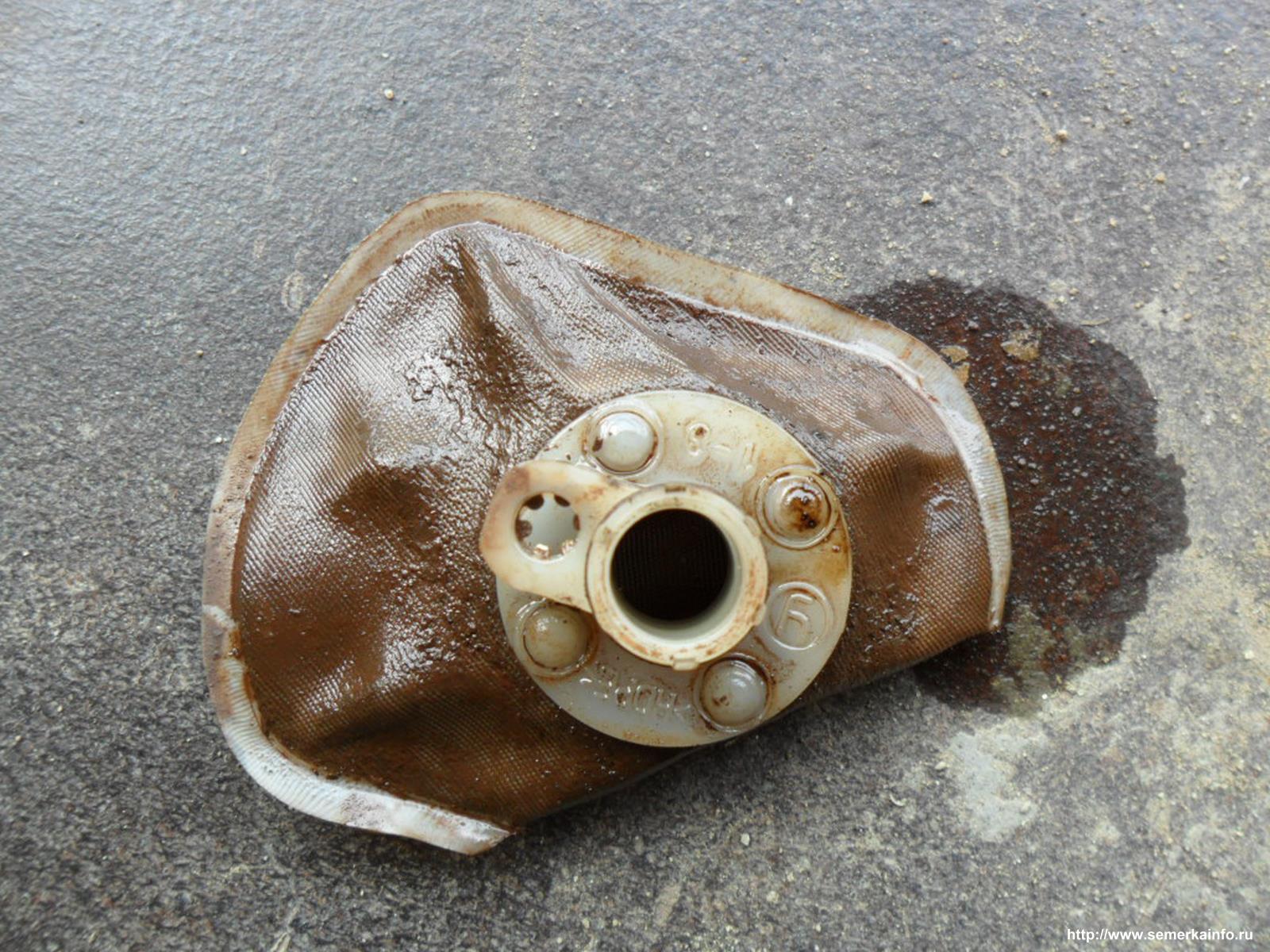

А может ли засорившийся сетчатый фильтр стать причиной плохого разгона? И можно ли его прочистить очистителем карбюратора (предварительно сняв)?

Запросто, и очень часто.Nivek писал(а):А может ли засорившийся сетчатый фильтр стать причиной плохого разгона?
При его стоимости в 35 рублей в базарный деньNivek писал(а): И можно ли его прочистить очистителем карбюратора (предварительно сняв)?
