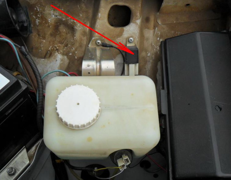

Буйный, а ты со своей машинки фотки делаешь?
И к этому реле подходят три провода, один черный (толстый) и два красных (чуть по тоньше), так?

Четыре?!?! А у меня вроде три....или я не увидел в темноте. Утром уточню.zombie177rus писал(а):Четыре! провода.

Big_Bang писал(а):Буйный, а ты со своей машинки фотки делаешь?
Тогда б ты ваще машину не завёл. Поз.8 схемы.Big_Bang писал(а):! А у меня вроде три
