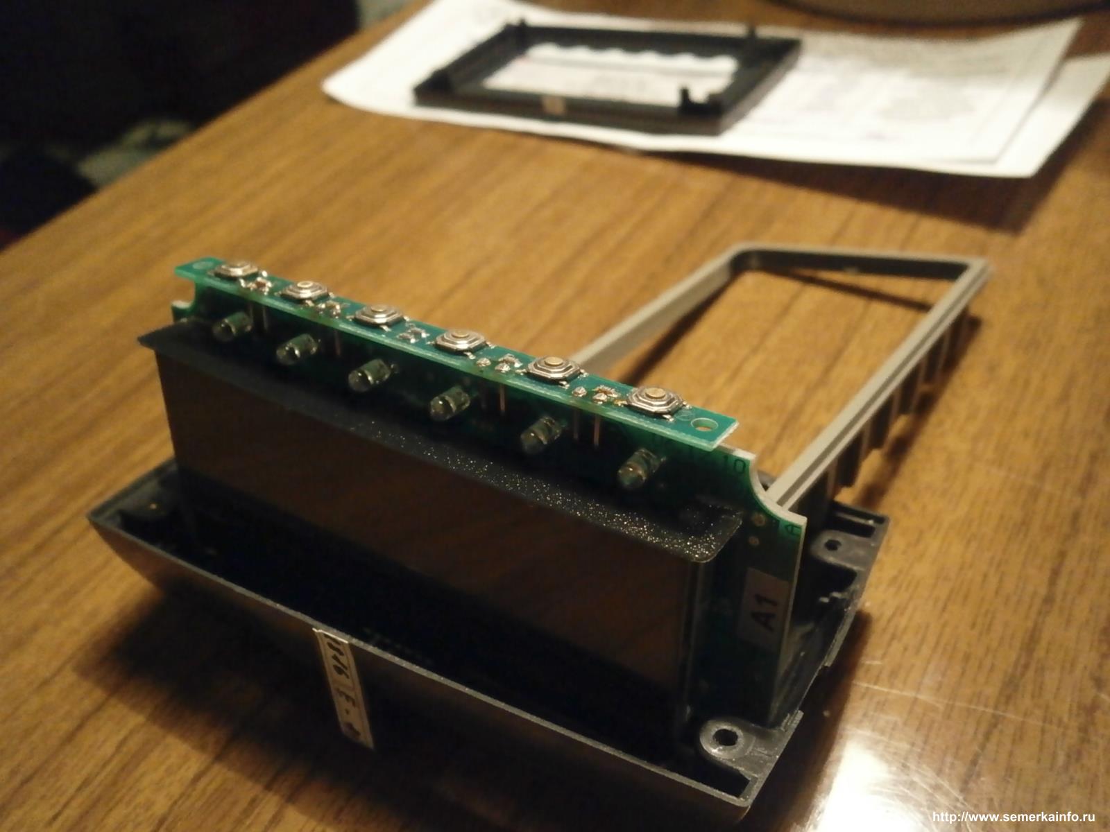

Непрочитанное сообщение Филеас » Пт ноя 22, 2013 16:37:58
Товарищи, что можно сделать с кнопками БК, чтобы работали нормально? На моём Уникомпе 400 более-менее работает только одна кнопка из шести, остальные заколебёшься жмакать - или давить в течение минуты или пытаться нажать под углом. Сами кнопки такой конструкции, что к контактной группе не подберёшься. Спросил на форуме Штата - предложили прислать БК к ним для замены кнопок; такой вариант не устраивает.

Непрочитанное сообщение alexandr81 » Пн ноя 25, 2013 23:25:29
Филеас писал(а):Товарищи, что можно сделать с кнопками БК, чтобы работали нормально? На моём Уникомпе 400 более-менее работает только одна кнопка из шести, остальные заколебёшься жмакать - или давить в течение минуты или пытаться нажать под углом. Сами кнопки такой конструкции, что к контактной группе не подберёшься. Спросил на форуме Штата - предложили прислать БК к ним для замены кнопок; такой вариант не устраивает.
Была такая фигня на орионе, то попогли кнопки от старенького блаупункта, и потом подарил его куму, итак пару лет без проблем

Непрочитанное сообщение олежек » Вт ноя 26, 2013 9:45:42
Филеас
как можно что то советовать не видя самой конструкции БК и кнопок? там без корпусные кнопки что ли? в виде пластин? ели так то попробовать какие то такие

Re: Все о БК, (установка, модели, дианостика при помощи БК).
Непрочитанное сообщение Филеас » Вт ноя 26, 2013 15:51:12
олежек, похожи на те, что на фото.
Только лапки покороче, припаяны сверху платы, сквозных отверстий в плате нет.
