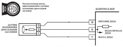

Непрочитанное сообщение pups020388 » Вс июн 16, 2013 16:56:25
Всем привет! Прошу помощи! Семерка 2010 года прошла 3500 км, загорелась ошибка двигателя, поехал на диагностику, сказали датчик движения дросселя. Поменяли, не помогло. Сказали с проводкой что то. Нажимая резко на педаль газа, двигатель захлебывается, кроме этого ни каких проблем нет. Бывает так захлебывается, аж глохнет. Пару дней назад лампочка погасла, двигатель заработал как часы, отъездил так два дня и опять она загорелась и с двиглом та же история. Подскажите пожалуйста, может кто то сталкивался с данной проблемой или просто помогите советом. Заранее спасибо

Непрочитанное сообщение Буйный » Вс июн 16, 2013 17:26:39
pups020388 писал(а):просто помогите советом
Совет только один - ехай к нормальному диагносту, а не к считывальщику кодов неисправностей ЭСУД. Если замена ДПДЗ не привела к нормальной работе двига, то зачем платить деньги тому горе-диагносту? Ведь это была его ошибка в диагностике неисправности. Ты потратил деньги на новый датчик, на оплату работы этого Шурика, а на выходе ноль ;) .
pups020388 писал(а): Сказали с проводкой что то.
Ну и? Или прозвонить/осмотреть жгут ДПДЗ на предмет коцок это уже за гранью возможного для местных мастеров? Схема его подключения совсем несложна
