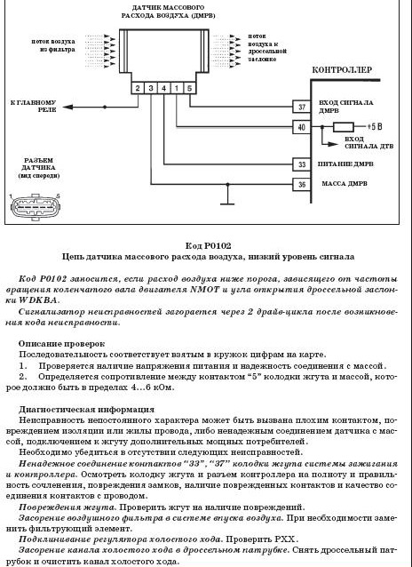

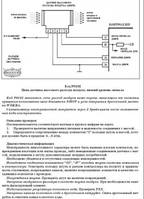

ситуация такая,началось с того что начали иногда взлетать обороты ХХ до 2000((когда на 1мин. ,когда на всю поездку) и сами скидываться ,промыл инжектор брызгалкой -обороты пришли в норму ,но БК постоянно определяет ошибку Р0102-низкий уровень сигнала ДМРВ. подтянул все соединения шлангов ,посмотрел колодку-толку ноль.Помогите плиз кто чем может

alx133, мне кажется, вся проблема в РХХ и его работе.

а какой лучше РХХ покупать, а то пришел в магазин а их 4 вида?(ВАЗ-210740 евро-3,2009 года ,мотор21067)где-то читал вроде такой 2112-1148300-04

Я бы рекомендовал Калужский:
http://www.lkforum.ru/showthread.php?t=35913
http://www.autolada.ru/viewtopic.php?t=244998 и т.д. поиском.

РХХ есть 2112 и 21203. Тебе нужен 2112.

, именно с 04 в конце, это Калуга. Подделок много, смотри мои ссыли.

спасибо за советы,А у меня пять 25,поехал и еще ошибка добавилась,всплыла Р0118-высокий уровень сигнала ДТОЖ и обе ошибки не запоминаются а возникают только при запуске,я в шоке короче и та ошибка не пропала,может не обращать внимания?едет и едет,лампа молчит и ладно

Может контакт в разъеме ДТОЖ плохой? Он же в таком месте стоит,что антифриз попасть мог сверху

Массы смотри.

на датчике все в норме ,смотрел,попробую массы посмотреть ,да думаю все таки поменять РХХ,а то один раз вчера поднялись обороты,а сегодня много ездил все в норме было,только ошибки эти выплывают.
