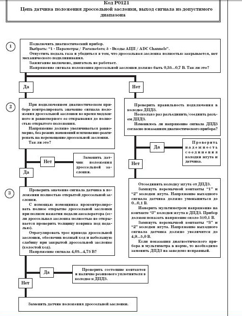

максим 82 Всё, чем могу помочь, это скрины с описанием ошибки заводским мануалом.
А народная мудрость сошлась на четырёх причинах/способах возникновения этой ошибки:
1. Замена ДПДЗ
2. Замена жгута (три провода) от ЭБУ до ДПДЗ
3. Протяжка масс, включая её разветвления(обжимки) в жгуте от ЭБУ.
4. Это глюк ПО.
