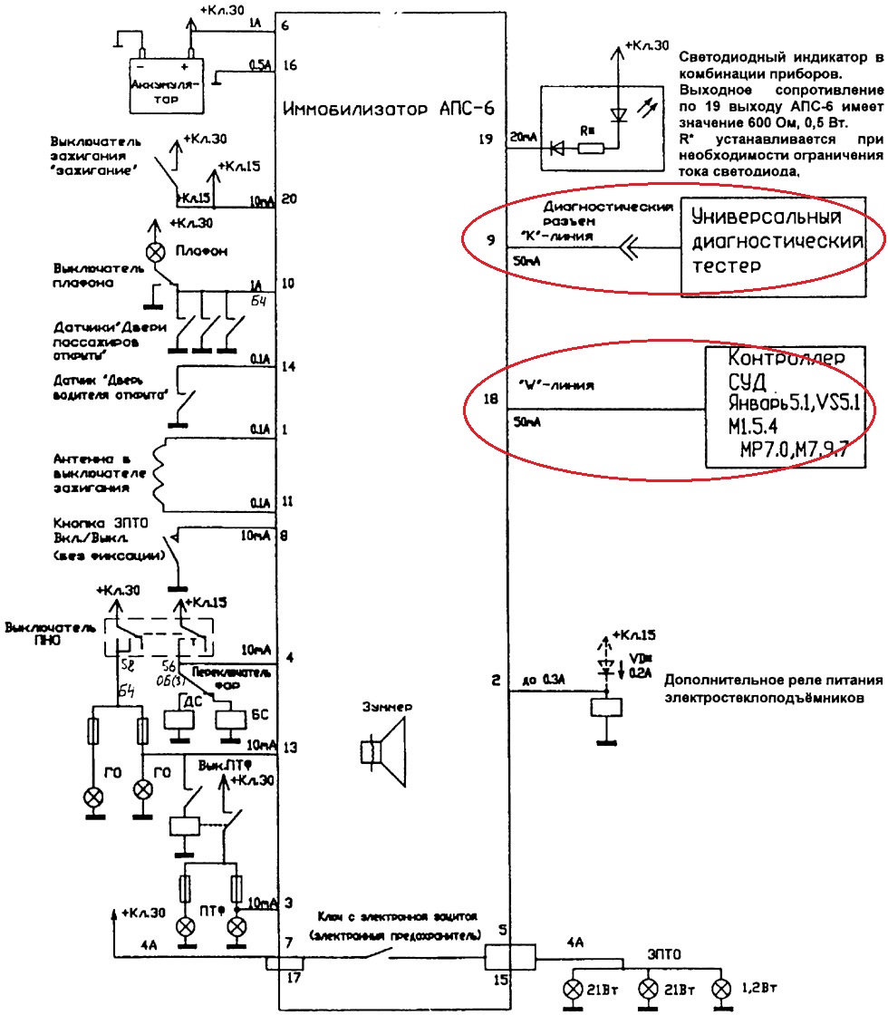

Поддерживаю тс, тоже хочу поставить себе апс 6 + замок зажигания от шнивы (эбу у меня м 73). Я так понял, что нужно разрезать провод K-line, идущий от ЭБУ на колодку диагностики и подключить его к 18 контакту иммо, затем от 9 контакта иммо подключить провод к контакту K-Line колодки диагностики и обучить его по инструкции. Поправьте если не так :)

А если к родному классическому М73 (21067-1411020-22; I327RB06) подцепить чистый иммо и обучить его не прокатит?

Надо прошивку,поддерживающую иммо,запихать в блок 21067-...-21(22),да так,чтобы она там заработала. :devil:Пробовал я такое,ну никак не хочет заводиться,даже б/н не гудит. По мне,проще перелопатить прошивку от ПП,или Калины.
