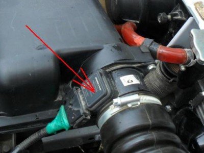

Непрочитанное сообщение Антон80 » Пт июн 22, 2012 14:52:18
Путем научного тыка и умозаключений было выявлено, что при снятии разъёма с датчика на резиновой трубе между фильтром и ДЗ, горячая машина едет намного лучше. Чек, естественно, загорелся, но не сразу, после пары минут езды. Это датчик температуры воздуха? :hmmm: Влияет на состав смеси? :hmmm:
Сообщения: 42298
Благодарил (а): 2716 раз
Поблагодарили: 5040 раз
Re: инжектор
Непрочитанное сообщение Буйный » Пт июн 22, 2012 15:26:53
Антон80 Антон, это один из самых главных датчиков , которые непосредственно влияют на состав смеси - это ДМРВ. Если у тебя всё так как ты опИсываешь, то нужно к диагносту. АЦП мерить и т.д.
Re: инжектор
Непрочитанное сообщение Йожык » Пт июн 22, 2012 15:29:34
Антон80 писал(а):Путем научного тыка и умозаключений было выявлено, что при снятии разъёма с датчика на резиновой трубе между фильтром и ДЗ, горячая машина едет намного лучше. Чек, естественно, загорелся, но не сразу, после пары минут езды. Это датчик температуры воздуха? :hmmm: Влияет на состав смеси? :hmmm:
Буйный прав :) Ездить можно, но расход будет намного больше, так как мозги не знают точно количество воздуха и дают бензина также приблизительно :)
