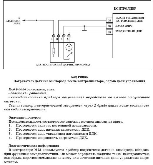

владимир123 Залезь под машину, найди после катализатора сам ДК2 (датчик кислорода) и обрадуйся, что ты оборвал провода к нему, проезжая по глубокой колее.
Вот тебе в помощь скрин

не факт что оборвал... у меня тоже эта ошибка вылезла уже месяц назад (все времени нет проверить), но с низу провода все целые

Если ошибку удалить и она появится возможен обрыв в самой колодке

У меня выдает ошибку Р0036 (вместо БК пользуюсь EML327 + прога на телефоне) стираю ошибку, через пару минут работы снова появляется. Самое интересное облазил внизу весь выпускной тракт )) нету второго датчика. Машина 2007 г.в.

С чего началось? Какой ЭБУ на машине? Возможно, он под нормы Е-3 и не "переделан" в Е-2.

1. Как купил авто, так чек и горел, было две ошибки Р0036 и (номер не помню) про обедненную смесь (поменял ДК который на выхлопной - ошибка пропала).
2. Написано на ЭБУ:
НПП ИТЭЛМА 21067-1411020-22. пломбы на месте.
P.S. На выходе с ЭБУ два разъема, только к одному подключен колода проводов, на против пустого разъема наклейка с цифрами 21067-1411020-22

Я так и знал - у тебя ЭБУ М73, он расчитан под нормы Е-3, т.е. для работы с ДК2, которого у тебя нет. Вопрос решается перепрошивкой ЭБУ у соответствующего специалиста.
