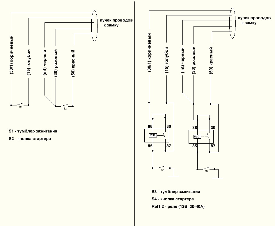

А ну ка братцы ВСЁзнайки скажите ка мне вот что:
1. какой тип замка зажигания устанавливается на ИНЖЕВЫЕ 21054 и 21074?
2. распиновку контактной группы ЗЗ.
3. Какие контакты замыкаются при разных положениях ключа зажигания?
4. можно ли вапще обойтись без замка зажигания поставив мощный тумблер типа "все выключено - все включено"?
ЗЫ: пацанчег-сосед заинтерисовался сиим вопросом т.к хочет сделать пуск авто с кнопки :hmmm:

Короче ... Если только кнопку пуска надо , то нужно подсоединить её паралельно к клеммам INT ( чёрный) и 50 (красный). Если кнопка как противоугонка будет ( потайная) , токрасный провод от замка надо отсоединить. Усё... :)

Серега73 писал(а):я так понял , что можно поставить обычный мощный тумблер который замыкает контакты в положении ключа зажигание (все включено)
Можно и не сильно мощный, но в паре с реле (желательно реле Pit)
Серега73 писал(а):и на разрыв контактов "стартер" впарить кнопку без фиксации, типа жмешь - стартер крутит, не жмешь - не крутит так?
Так же можно в паре с реле поставить.

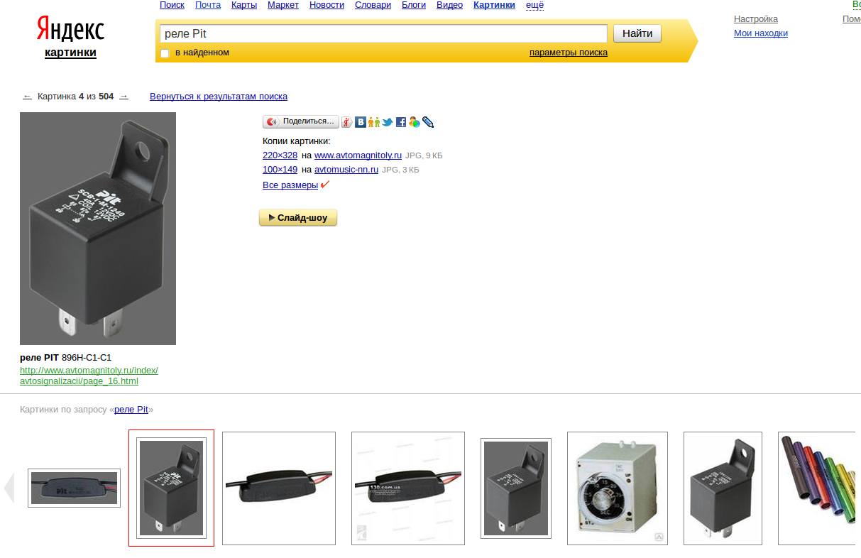

JET писал(а):но впаре с реле (желательно реле Pit)
:hmmm: чё за реле? ссыль плиз :)
Re: Замок зажигания.
Непрочитанное сообщение четвёрковод » Ср фев 01, 2012 19:17:35
как то так.

Непрочитанное сообщение JET » Ср фев 01, 2012 19:18:34
Серега73
Это обычное автореле, 12В, 40А(честных). Производитель Pit.
Непрочитанное сообщение Серега73 » Ср фев 01, 2012 19:21:40
а ты случАем схемку не можешь накидать как там чё да куда цеплять :wacko: :hmmm: , а то может еси не сложно да и себе переделаю может понравитцо :hmmm:
Непрочитанное сообщение JET » Ср фев 01, 2012 22:12:48
Серега73 писал(а):и с релюхами и без , если можно
Можно.
С релюхами, без, и с разрывом цепи по int в момент работы стартера (что актуально для зимы).
Вродь усё прально... :hmmm: :pop:

Непрочитанное сообщение Серега73 » Сб фев 04, 2012 13:24:05
В приведенной тобой схеме без замка зажигания останется функционал некоторых электроцепей (дворники, аварийка, габариты+ближний свет) работоспособен как и при присутствии замка когда в нем нет ключа т.е положение 1 :hmmm: ?
