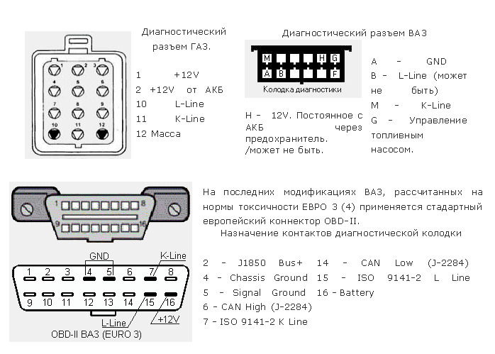

Подскажите плиз, я поставил в пятерку БК MULTITRONICS МК VG1031. Так вот там есть ряд параметров доступных в режиме К-линия что это ?( например просушка свечей перед запуском и т.д и т.п.)
И как узнать есть ли она у мя эта линия? Токо плиз не кидайте в меня тухлыми помидорами :no: Чайник я пока в этом деле!

seruban писал(а):К-линия что это ?
Ну это такая хреновина диагностическая для инжекторов, по сути один из проводов в диагностической колодке под бардачком.
Вот уже что то. :clap2:
Oсталось узнать есть ли эта сама линия у меня. Подскажите сведущие людиииии.......
Я даже записал номер ЭБУ вот он : BOSCH 2104-1411020-10

seruban писал(а):Oсталось узнать есть ли эта сама линия у меня.
Могу сказать стопудово и однозначно, у тебя эта линия есть. В инструкции к БК должно быть подключение к этой линии. Но, кажется, у БК нет совместимости с твоим ЭБУ
Совместимость с ЭБУ:
1. Все модели ВАЗ по состоянию на 10.2006 г.:
Январь 5.1 ...

seruban писал(а):Я даже записал номер ЭБУ вот он : BOSCH 2104-1411020-10
Сейчас поискал в интернете-оказывается это BOSH 7.9.7.,так что должно работать.А в какую "дырку"проводок тыкать,в инструкции есть.
Бизательно есть, колодка под бардачком. Вот тебе и всем остальным для ориентирования рисуночек, а на нём - та колодочка с нужной клемкой K-Line.. В ту клемку и нужно вонзить нужный проводочек от вашего БК. Надеюсь, инструкция у вас есть. Но можно и в сети поискать :beer2: .
