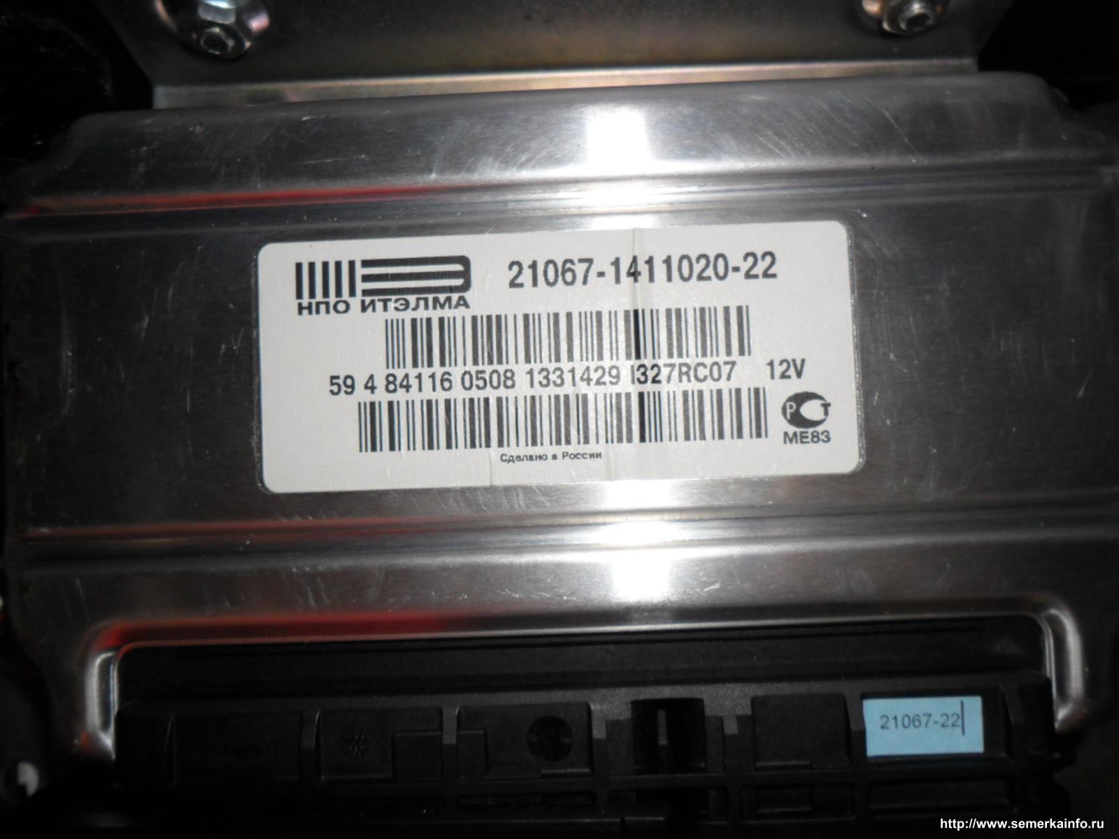

помогите угадать ЭБУ
Непрочитанное сообщение ShатуноFF » Ср мар 28, 2012 17:01:20
Люди добрые помогите,как угадать какой эбу стоял на ваз2107 2008 г.в,по каким может внешним признакам,может по датчикам?авто с мая месяца стояла после ДТП,и ктото технично спёр ЭБУ и ДМРВ,авто я восстановил а вот с электрикой проблема!

Непрочитанное сообщение Буйный » Ср мар 28, 2012 17:04:36
ShатуноFF Такой, какой у меня - М73.

Непрочитанное сообщение zombie177rus » Ср мар 28, 2012 18:58:59
Можно и Я7.2 поставить,если есть из чего выбрать.Жрать меньше будет.

Непрочитанное сообщение ShатуноFF » Чт мар 29, 2012 10:19:13
у меня двиг 1.6 и две лямбды а какие я не знаю куда ещё смотреть просто не хотелось бы купить не тот ЭБУ назад его не примут

Непрочитанное сообщение санек52 » Чт мар 29, 2012 10:32:49
ShатуноFF писал(а):у меня двиг 1.6 и две лямбды
евро 3. :yes:

Непрочитанное сообщение zombie177rus » Чт мар 29, 2012 12:38:46
Евро-3 = М7.3.
