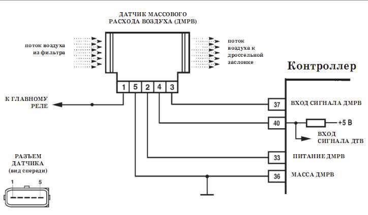

Проверил массы. Всё нормально. Вообщем получается такая штука - проверил жгут проводов, который подходит к ДМРВ. Вышла такая вещь, что на 5 подводе напряжения вообще нет почти, на 4ом в норме. Согласно http://car-exotic.com/vaz-cars/vaz-lada ... ine-7.html - должно быть на 5ом 12, на 4 - 5 вольт. А у меня на 5 0,2 или 0,3, а на 4ом 5. Этот же сайт нам говорит, что "Если напряжение не поступает на колодку датчика массового расхода воздуха или оно меньше 12 В, - неисправна цепь питания или неисправен ЭБУ." Отюда такой вопрос, где можно искать пробив цепи питания и неисправен эбу - это лечится самостоятельно?...

Непрочитанное сообщение Буйный » Пт июн 10, 2011 16:06:35
Daro писал(а):или неисправен ЭБУ."
Это отметИ для начала.
Daro писал(а): где можно искать пробив цепи питания
Daro писал(а):должно быть на 5ом 12,
Daro писал(а): А у меня на 5 0,2 или 0,3
На обрыв не похоже. Вот тебе в помощь схемка с распиновкой разъёмов, если диагносты в вашем Нюёрке (ты ж свой город скрываешь в профиле по-партизанцки ;) ) не шарят.

Непрочитанное сообщение Daro » Вс июн 12, 2011 13:30:28
Спасибо)) Теперь надо попробовать в этом разобраться))) Мой Нью-йорк щербинкой кличат, что в Московской области..) Если не обрыв, то что тогда?...
