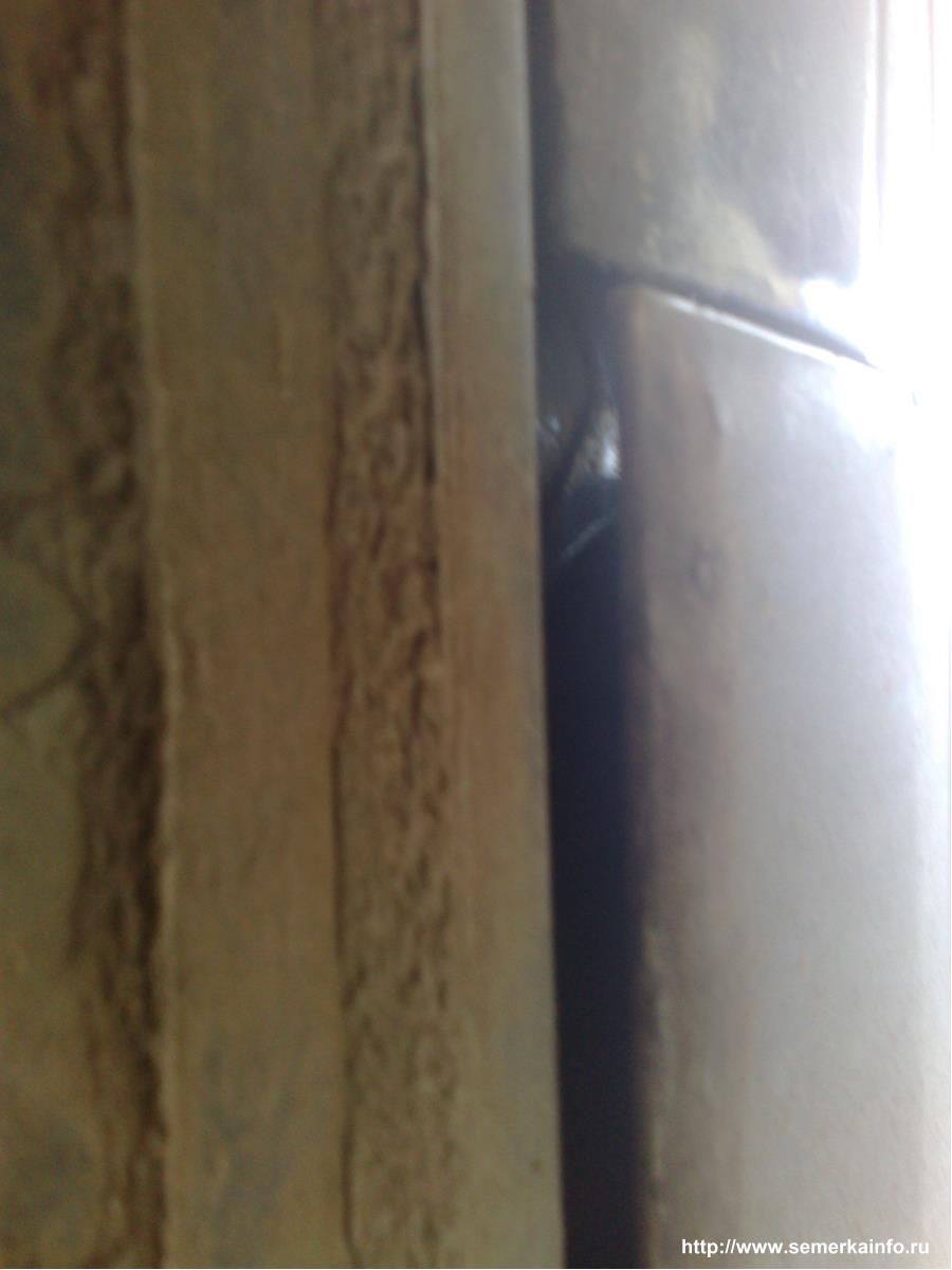

Доброго всем времени суток. В надежде на знающих людей с опытом или людей со схожей проблемой создал эту тему. Вообщем проблема у меня такова, после установки на передние двери зубиловских замков, обнаружил через некоторое время, что нижний угол двери не доходит до конца(не плотно прилегает) ,верхняя часть двери прилегает плотно, на уровне ручки тоже. До установки вроде было все нормально, а может просто не замечал (хотя такое не заметить трудно). Сначала подумал, что замки не дают двери доходить до конца. Снял замки, попробовал просто прижать дверь до упора, но щель все равно остаётся. :( Почитал в интернете что можно регулировать петлями, но это регулировка будет не особо значительна. Люди добрые подскажите как с этим бороться?

У меня такая ж трабла, но замки я не менял... есть мнение что эти замки придавливают дверь к низу из-за чего она после того самого замка и выгибаются... если с передней стороны двери все ровно, то значит дверь выгнута...

у меня тоже такая же фигня. В инете начитал, что возможно просто от времени и частого открывания закрывания в петлях прослабла оська или же сами петли разбиты.
У себя при открытой двери пробовал пошатать саму дверцу вверх вниз - вроде люфта нет...

блин, в ломы искать как русские на заводе двери регулируют, короч гнут их в боковой плоскости да киянкой замки подбивают. я б попробовал.
предположу что это от захлапывания с висящими внизу петлями ремней безопасности - могли погнуть малость.

Все ответы и советы неверны. Пропеллер на двери - знак качества ВАЗа LOL . Сварили так. Как на моей правой передней. ПрАвить тольбко внаглую. Я решил пожертвовать Сх :D .
