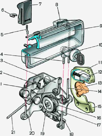

Мужики, у меня похожая проблема. Сломался замок, дверь перестала открываться, всю неделю лазил через пассажирскую :| Не открывается ни внешней ручкой, ни внутренней.
Дождался выходных, сегодня с утра пошел чинить, но к сожалению не смог "обличить" проблему.
Снял обивку двери. Подергал там все понемногу, но так и не понял в чем проблема.
В этой теме картинка есть http://www.semerka.info/forum/viewtopic.php?f=21&t=5732
Дергаю ручку ( и наружную и внутреннюю ) тяги все работают, рычажки поворачиваются, вроде бы и пружина двигается 17 (вроде бы), но дверь не открывается.
Пробовал центральный валик 19 отверткой повернуть, не получилось :rolleyes: казалось бы ротор именно на нем должен быть.
Подскажите, пожалуйста, как мне открыть, чтобы хотя бы с открытой дверью возиться :)
Выпинывать дверь не хотелось бы.

Re: Проблема с замком
Непрочитанное сообщение Сусанин » Сб мар 19, 2011 16:13:42
рычаг 20 это стопор, который приводится в действие пимпочкой,и он не подпружинен, при нажатии он не дает рычагу 3 идти вверх
думаю что у него малый ход, до того как все это произошло, наружная ручка как открывалась, на середине хода/, или приходилось как бы поддевать до верху?

Непрочитанное сообщение geHuc » Сб мар 19, 2011 18:11:28
приходилось полностью отжать наружную ручку и как бы подтягивая дверь вверх с усилием открывать.

Вобщем, починил "по-русски" :-J
Ковырялся-ковырялся в двери, получилось открыть, но сохранилась проблема - не закрывалась пимпочка, при захлопнутой двери. Плюс дверь приходилось выталкивать. Предположил, что проблема в пружине, которая дверь открывает, но так как не знаю где она, все равно пришлось колдовать.
Открыл дверь, защелкнул ротор пальцем, хлопнул дверь :rolleyes: она отскочила, назад, открыл замок (на открытой двери). Захлопнул и все заработало! Открываться стала удобнее, так как добавил в процессе ковыряния z-избиг на тяге внутренней ручки.
