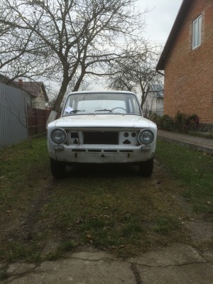

Вот такая случилась горькая засада! Сегодня только увидел :cry:
Даже не знаю что и думать, в кузовщине я не силен...
Но когда выехал на улицу и с растояния посмотрел на нее настроение упало, КАК так можно жестко халтурить...
Что теперь друзья меня ждет? Куда бежать... к горе мастерам не получится, сразу скажу!

ей пора на покой.. если это не просто капот криво стоит, и высота подвески одинакова.. то там развал брызговиков ушел.. можно конечно кое что сделать, но это морда под переварку..

Под переварку ето жестоко, но я мысленно готов( а что конкретно могли напартачить, ланжероны, стаканы... надо смотреть походу, я понял...

что варилось там? там и напортачили.. можно пробовать по месту править, гнуть, но я хз как такое описать.. но погнуть реально)

Ты на своей фотке посмотри на линию крыши, край багажника и ворота, по моему всё ровно. :psih:

когда то на 6ку свою глянул беглым взглядом и обалдел- перекошена. первая мысль- задней пружине кирдык. потом на асфальт глянул- а он неровный. переехал на другой участок- все ок.

Смотрю, мнения разделились. Я неровного не вижу. Вчера смотрел, не видел.
Какие признаки неровности? Вопрос к тем, кто видит.
Непрочитанное сообщение Tolik2402 » Сб дек 09, 2017 9:26:18
давай поговорим в следующем ракурсе. зазоры по кузову ровные? двери затирают? есть щели под уплотнителями лобового и заднего стекол? двери выступают поверх кузова?

Да нормальный кузов, может просто наружные панели переваривали, вот и по зазорам не очень качественно выставили, и капот тоже запросто криво поставить.

как ты капот поставишь криво так, что он будет криво относительно лобового? и по крыльям с передней панелью все сойдется?
Добавлено спустя 1 минуту 9 секунд:
у бильбо на картинке явно видно, что морда крива относительно крыши.
Непрочитанное сообщение Tolik2402 » Сб дек 09, 2017 15:10:53
фотоаппарат конечно беспристрастен, но есть еще и ракурс съемки. мне видится что машина стоит не перпендикулярно снимавшему. вобще все вопросы кривизны решаются замерами кузова.

Стоял машиной на разных участках, ничего не меняется, левая водительская сторона капота опущена, клюет в низ :rlc: Сегодня завтра поеду к кузовщикам, вердикт озвучу...
