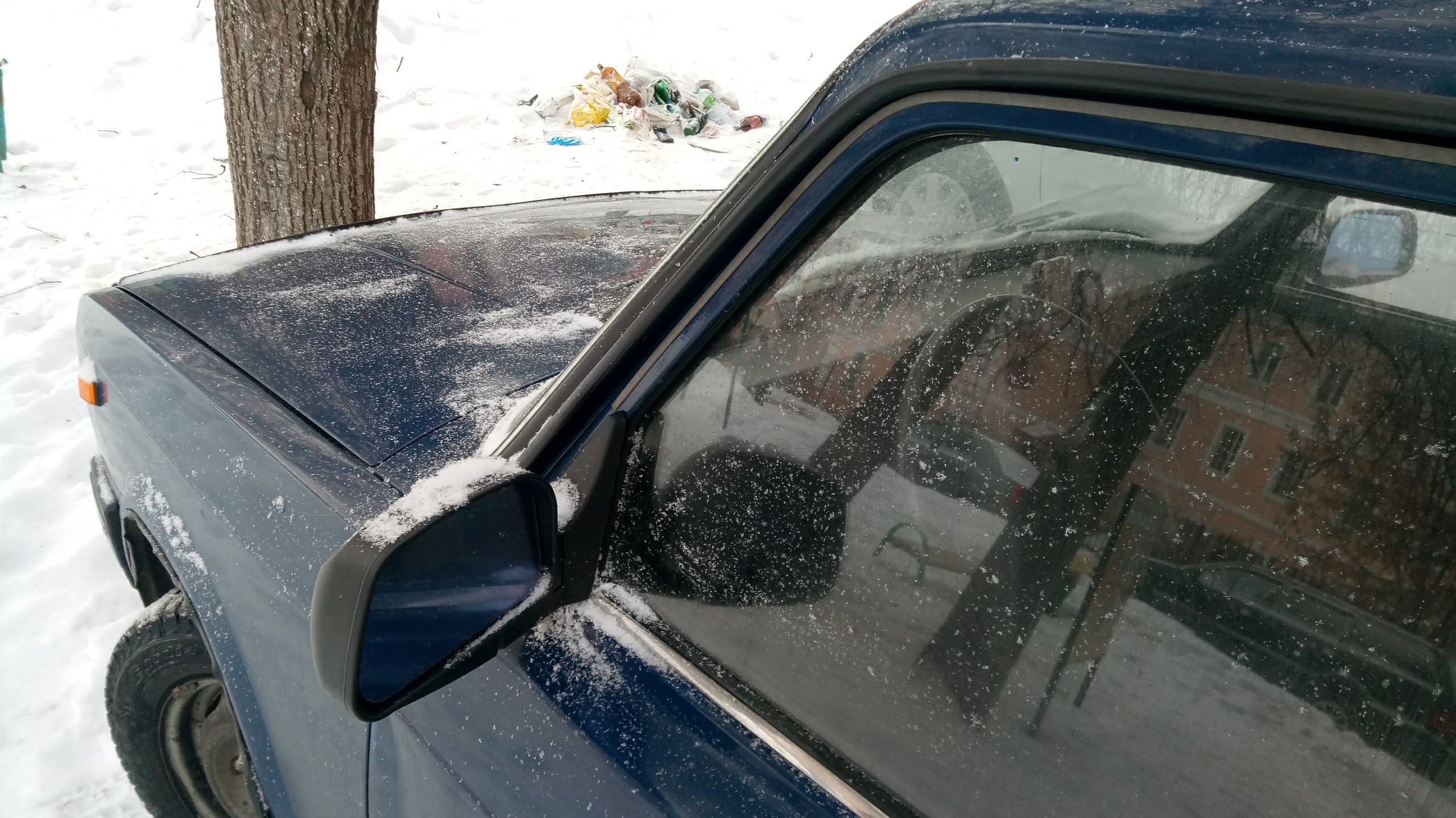

С момента покупки ВАЗ 21074 (три месяца назад, пробег 57 000 км) не могу устранить причину сильного аэродинамического свиста в районе водительской двери. После 80-ти км/час начинается сильный свист- по звуку верх водительской двери, хотя звук может передаваться по кузову и источник свиста в другом месте. При опускании стекла водительской двери во время движения на 3-4 сантиметра свист исчезает. В городе все в порядке, а вот по трассе на скоростях 90- 120 км/час ездить крайне некомфортно, т.к. свист стоит невероятный, на межгород езжу в наушниках и слушаю музыку, т.к. на длительных расстояниях можно с ума сойти от этого свиста.

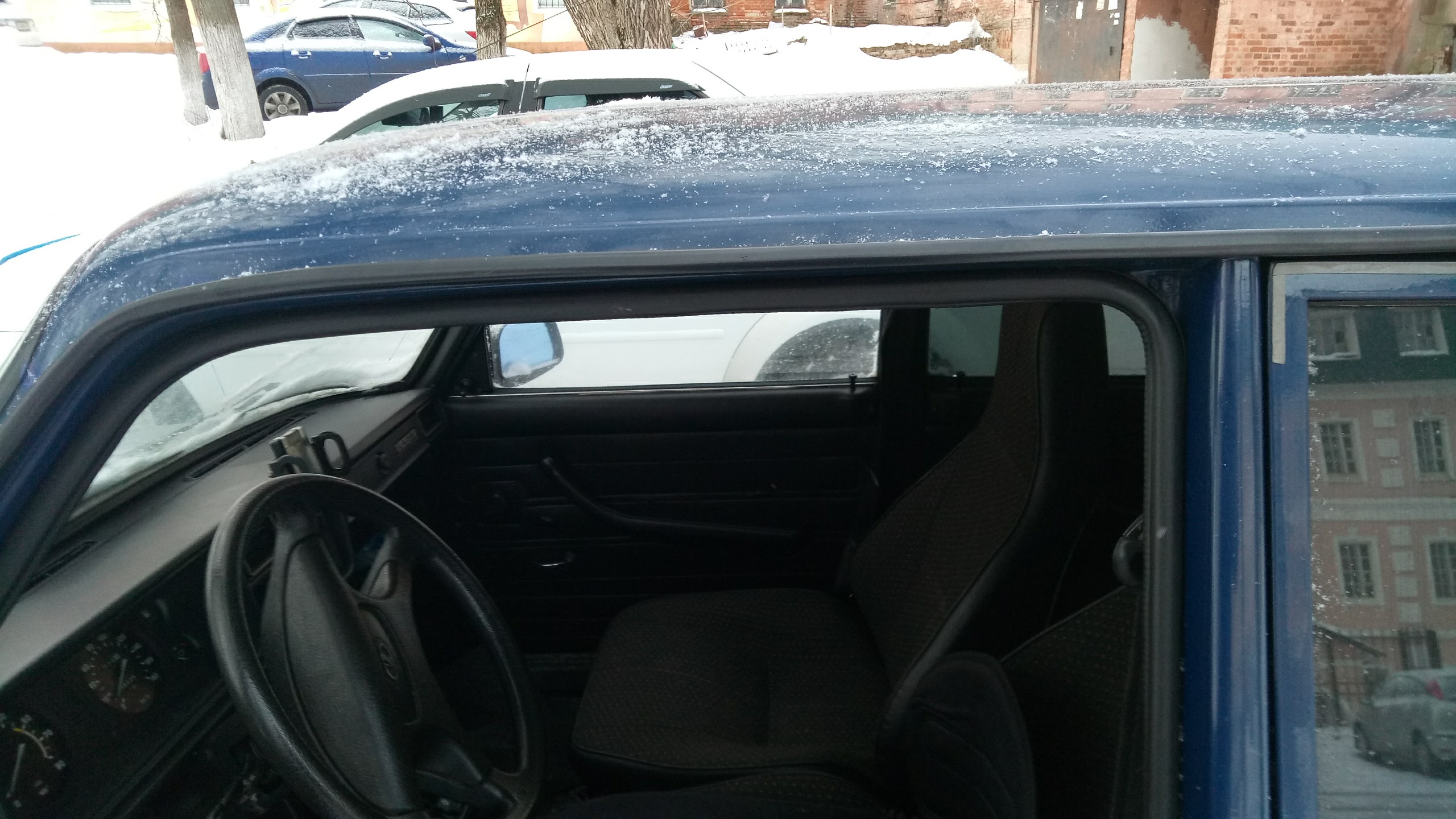

На данный момент заменены резинки-уплотнители всех дверей, заменены потрескавшиеся пластиковые моудинги-накладки на водостоках крыши. Уплотнители стекол в идеальном состоянии- не вижу смысла менять. Во время движения на скорости внимательно прощупывал места прилегания двери к кузову- нигде нет никаких сквозняков (это легко определить особенно сейчас в мороз), в дождь кузов герметичен - нигде не наблюдал не капли засекшейся воды. В других источниках вычитал совет подогнуть внутрь металлическую рамку стекла двери, якобы свист встречается из-за неплотного ее прилегания к уплотнителю. Рамку подгибал внутрь (при опущенном стекле у нее небольшая жесткость и сделать это не сложно) - никак это не помогло. Очень часто останавливался на трассе и проклеивал в качестве эксперимента малярным скотчем стыки кузова (двери, стекла, зеркала и пр.) - ничего не помогает.

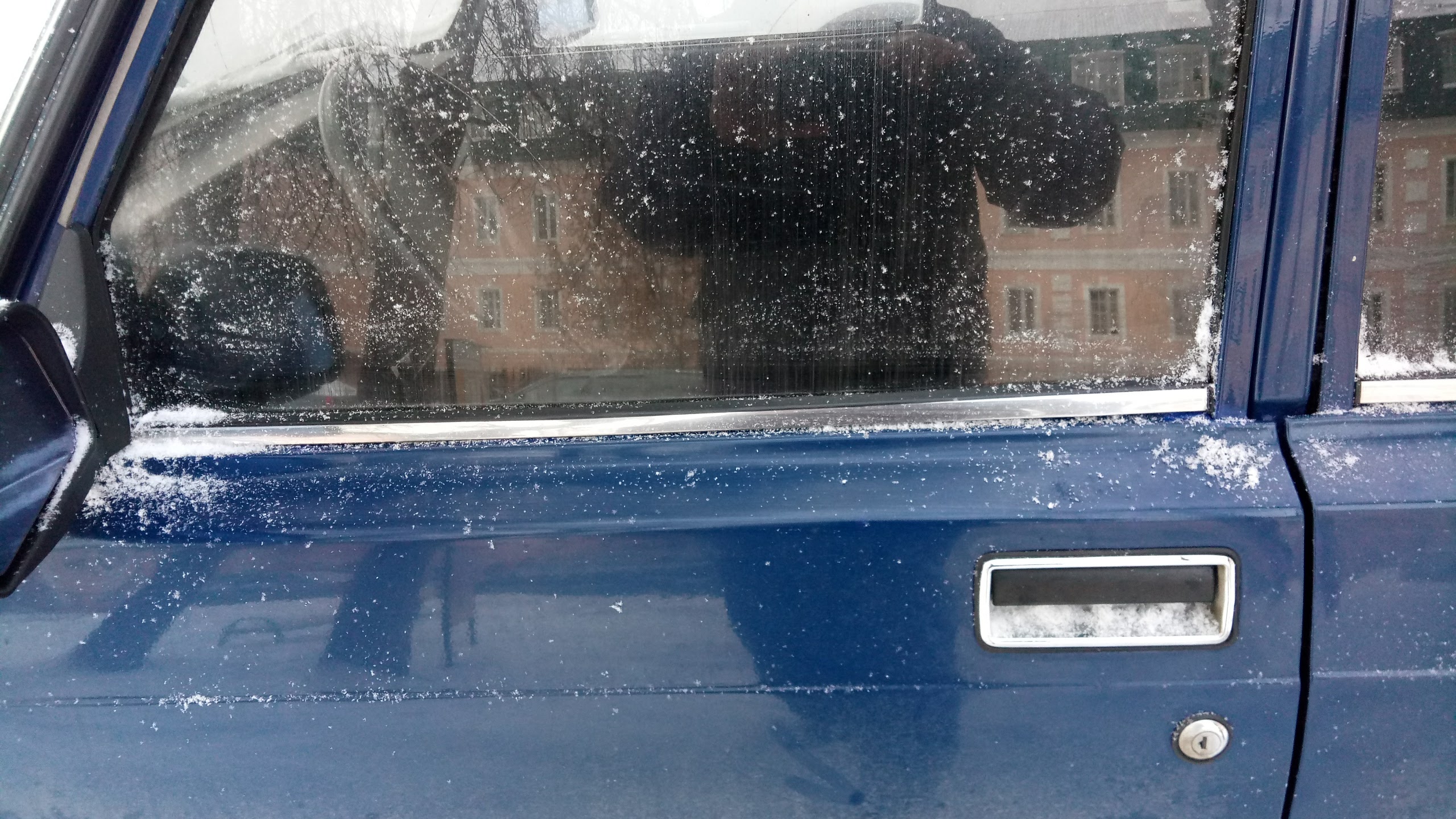

Из видимых косяков- это то, что у меня немного провисшая водительская дверь, но она совсем не люфтит, просто визуально видно, что дверь стоит не совсем параллельно кузову по зазорам, но это совсем незначительный провис, к тому же дверь прилегает к уплотнителю очень плотно, в добавок к этому я еще регулировал замок двери, что бы она прилегала еще плотнее (тогда дверь туго закрывается, надо сильно хлопать) - никаких результатов от регулировок. Стоят не штатные зеркала с подогревом, зеркала заменил, т.к. родные были сломаны. В процессе движения пробовал складывать зеркало (может от него свист)- никакого результата, также проклеивал все стыки зеркал малярным скотчем- тоже ничего не дало.
Повторю то, что писал выше: все резинки уплотнители в идеале, сквозняков нет, капли воды тоже нигде не залетали.
Помогите найти причину, уже совсем отчаялся, ничего не могу сделать.

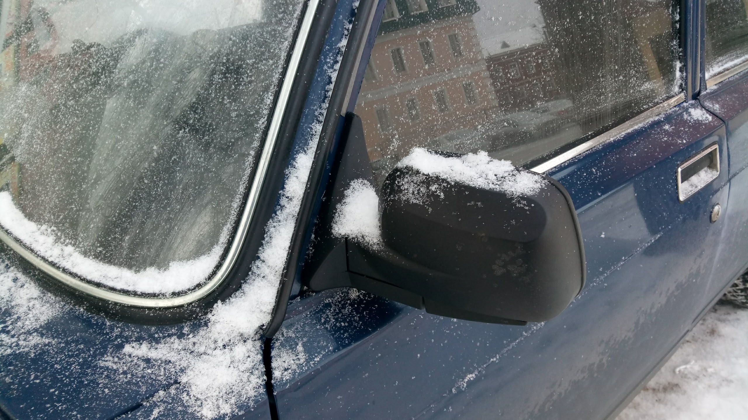

Зеркала у меня нештатные, как и писал выше- стоят с подогревом. Новые зеркала заматывал малярным скотчем, я имею ввиду стыки-соединения, также проклеивал скотчем щель между стеклом зеркала и корпусом - нифига толку.

Из нештатного только зеркала с подогревом, но о них я писал, что проклеивал в качестве эксперимента все стыки-соединения малярным скотчем, также на скорости пробовал полностью складывать зеркало- без толку. Также ранее были установлены пластиковые спойлеры на всех четырех дверях (сверху на рамках стекол) - я их оторвал нафиг. Антенн нет, багажника на крыше нет. Есть мухобойка, но и ее я проклеивал малярным скотчем и уплотнителем для дверей- я имею ввиду зазоры-стыки. Установлены подкрылки, где-то есть зазоры-стыки между крылом и подкрылком- это тоже я пробовал затыкать.
